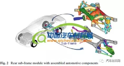

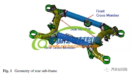

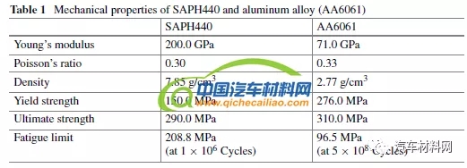

  后副车架一般放置在轿车的后部下方,作为后轮和车身之间的连接。后轮通过连杆或臂连接到该部件,以确保悬挂的舒适。后副车架由前后横梁和两个侧梁以及6个支架组成,如图1。图2示出了副车架组装在整车上的模型及其连接点类型。表1为SAPH440钢材和6061铝合金的机械性能。

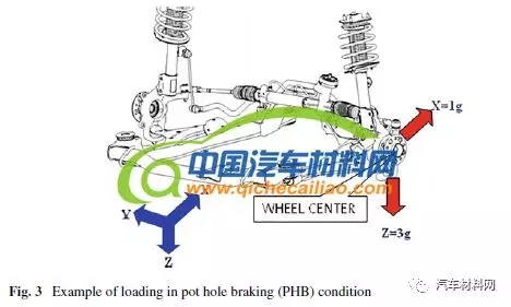

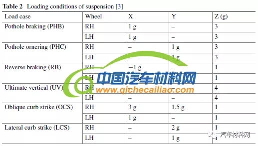

  测试的加载模型如图3所示,其中,x、y、z方向分别为长度、宽度和高度方向。加载条件如表2所示。

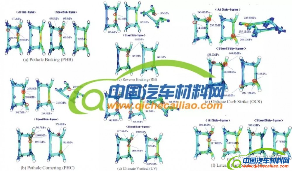

  本研究采用厚度为2.3mm的SAPH440钢板和厚度为5.0mm的AA6061铝板,其疲劳极限分别为208.8MPa(1,000,000次循环)和96.5MPa(5×108次循环)。建立载荷分布模型,图4a-f给出了在PHB,PHC,RB,UV,OCS和LCS负载条件下由AA6061铝合金和SAPH440钢制成的副车架的强度分析结果。结果显示,最大应力承载区域随着载荷施加条件的不同而变化。由于铝合金轻质材料的替代,最大应力区域发生了减小。
  表3a-e显示了AA6061铝合金和SAPH440钢在PHB,PHC,RB,UV,OCS和LCS负载条件时考虑重量因子的副车架的最大应力和重量因子的结果对比。AA6061副车架的的重量系数低于SAPH440的重量系数,因此,铝合金替代设计的轻质副车架具有安全保障。从这些结果也可以看出,疲劳动态特性可以在部件的初始开发阶段通过使用简单的静态分析来验证和预测,而无需基于权重因子进行疲劳模拟。

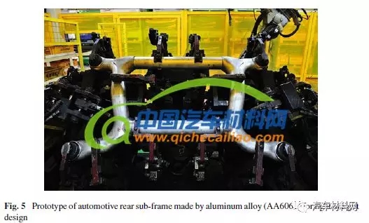

  图5是基于CAE分析和重量优化设计后制成的铝合金副车架。相比于SAPH440钢制副车架的19.5kg,6061铝合金副车架重量为14.7kg,实现减重25%。同时,通过静态仿真和重量权重因子分析,是满足疲劳安全性要求的一个有效方式。
