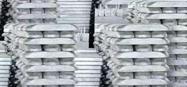

  制造铝制轮圈所使用的铝合金材料包括A356、6061等。其中,A356被铸造铝制轮圈大量选用。A356铝合金具有比重小,耐侵蚀性好等特点,主要由铝、硅、镁、铁、锰、锌、铜、钛等金属元素组成,铝占92%左右,是一种技术成熟的铝合金材料。
制造铝合金轮圈的原材料A356铝锭 ↑↑
