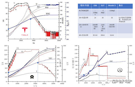

先看一组实验数据,其中有两个渠道(两组数据来源),汽研北京分院发布了报告《低温环境下新能源汽车动力电池新能之冷热车充电对比 EU7》《低温环境下新能源汽车动力电池新能之冷热车充电之Tesla&NIO》。同时在汽车之家和其他媒体报道里面,有《傲雪凌霜真英雄 冬季实验室第二季完结-充电篇—EU7、宋Pro EV、Model 3、威马EX5等》,出来的结果如下:
图1 汽研院的报告数据摘录
备注:这个特斯拉的图上没电芯温度,按照下面的媒体对照,这个温度是稳定在25度。

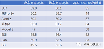

实际上,这次实验涵盖的车型比较多,主要的50kwh、60kwh和80kWh都拿过来测试了。基本的实验结果如下,这里的数据测试条件是:冷车充电是将车辆在室外静置一夜(环境温度为-9℃),第二天凌晨进行充电。热车充电则是在车辆行驶距离超过200km之后,电池处于温度相对较高的状态下进行充电。
实际上的问题,国内大部分的电芯都是基于方壳电芯,比如几何A、GS3、EX5都是使用和EU7同样的电芯,差异主要集中在加热系统的差异。而Model 3作为对照组有一些问题:
表1 媒体报道冷热车充电功率和时间综述

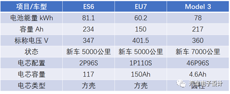

表2 3款车的电池配置

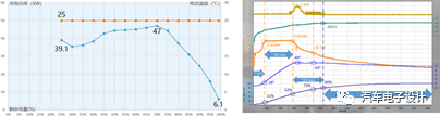

在当前的测试过程中,特斯拉Model 3的动力电池恒温在25℃,而正常在Super charging 充电桩上面,Model 3的充电功率提升是在电芯温度达到26度以后,然后电池的温度持续上升,达到49度,在前后这段时间电池冷却系统开始启动。从这个图里面,我们可以Model3里面对于快充的功率是建立在较高的温度提升上面的。
图2 在兼容桩和Super Charging 充电桩上的差异

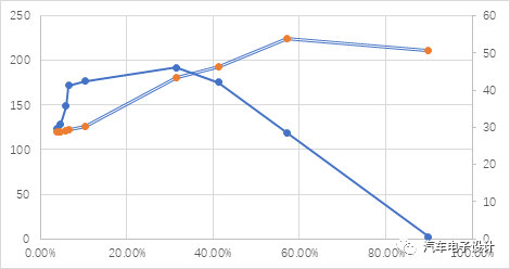

在Bjørn Nyland做了一些实验,在持续的直流充电过程中,电芯在快充产热,在一定的温度范围内之内,前后两个电机的温度不断提升,不断产生热量加热电池。这个实验是在Ionity的350kW的快充桩上做的,所以最高的Model 3的功率可以达到近200kW,电芯的温度一直在提升,到峰值的54度。
图3 电芯温度快速提升以后,快充功率也在快速提升
