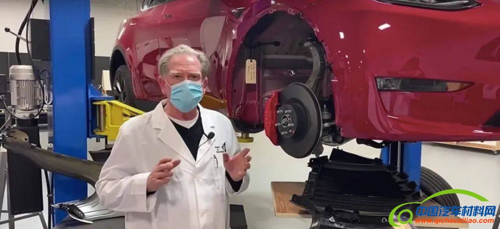

曾拆解过特斯拉Model 3的Sandy Munro又开始自费拆解Model Y了。近日他发布一系列的拆解视频,介绍他及其团队正在进行的Model Y拆解工作。到目前为止,他已经上传有关电缆、前端碰撞结构、改版悬架、低压电线以及其他安全部件的视频。

根据Munro的说法,Model Y的前部撞击结构“与我们在Model 3上看到的非常不同。”
视频包含三个注释,突出显示了与Model 3相比Model Y的改进设计:“与Model 3相比,导轨前的钣金厚度增加”、“铸铝SORB吸能盒充当挤压铝防撞梁”、“前托架的安装点延伸到导轨的外侧,并探入25%的SORB区域。”
这种结构将改进车辆的前端碰撞系统。特斯拉正在制造具有不同的车身结构的、尺寸更大的车型。加固车辆前端的零件,是特斯拉提高Model Y安全性的方法之一。
特斯拉对前支架进行了改建。该支架是与底盘分离的子框架结构部件,通常用于承载发动机、传动系统、悬架系统。对于Model Y而言,前支架需要承载其前端碰撞结构。
Model Y将前支架与前碰撞结构固定在一起。该支架在车辆主机架上的安装点很好地延伸至车辆的小重叠刚性碰撞区域(SORB)。如果与电线杆、树木或其他汽车相撞,越刚性、密实、坚固和耐用的前支架和导轨可提高车辆的安全性。
Model Y的“吸能盒”,在发生事故时将用于传递能量。(提供者:YouTube | MunroLive)
特斯拉在Model Y的前四分之一面板后面添加了Munro所称的“吸能盒”。如果发生正面碰撞,该能量将被转移到现在更厚的前端导轨上,从而将剧烈事故中的能量转移到客舱之外。
