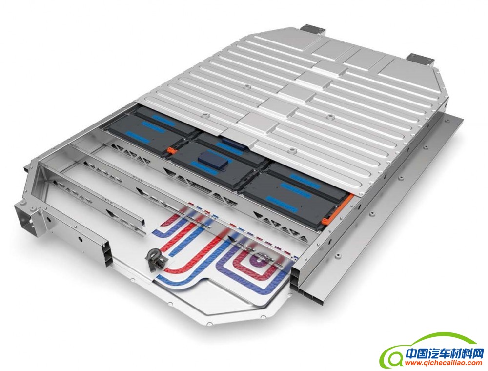

  扁平托盘电池专为2800至3000mm的轴距而设计,例如,大众汽车Touran或Tesla X车型。如图1所示,具有27个模块的电池包可为中型车提供86.8 kWh的总容量,其一个模块拥有12个电池,电池在3.67V的电压下为73Ah。

  该团队还设计了一种创新的电池冷却系统Edag,该系统由三个铝制深冲组件组成,并集成至底板中。各个冷却回路以逆流形式布置:入口和出口彼此直接相邻。这有助于在整个电池模块中实现均匀的温度分布。其最大的特色是三个冷却回路彼此独立工作,可以根据需要通过主动分配器向冷却回路可选地提供冷却剂。该组件是由Siemens NX开发,并通过Siemens Simcenter Star-CCM +的CFD仿真进行了迭代优化,具体如图2。

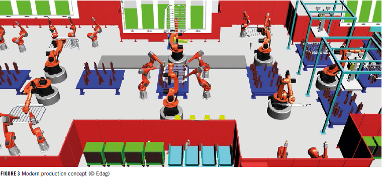

  工程师采用同步工程方法进行开发设计,使得空间需求降低30%-40%。随着产品的开发,西门子软件有限公司提出了一种满足端到端产品生命周期管理系统的工业化概念。目标是每年可扩展产量50,000至300,000单位,其中可以制造从紧凑型到SUV的电动汽车用柔性电池,具体如图3。
  项目团队使用西门子程序工厂通过仿真优化了生产流程和能源管理。自动化生产概念意味着工厂具有高度的灵活性。无夹具生产过程将在很大程度上节省固定夹具的成本;人机协作的电缆站、无人驾驶运输系统、无介质抓取技术等等都体现了更高的灵活性。

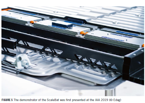

  Edag在IAA 2019上首次展示了硬件演示器,如图5所示。目前,合作伙伴将通过路演、研讨会、可行性研究和车辆工程来解决客户的问题,以适应电池盒的生产过程,并将其随后投入生产。
