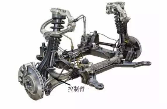

  控制臂也叫摆臂,是汽车底盘系统的重要零件,它的综合力学性能对车辆的安全、操稳等性能起着至关重要的作用。早期的控制臂多采用铸铁、铸钢或钢板冲压焊接制成,伴随着材料加工技术的提高,锻造汽车用铝合金控制臂正逐步替代钢制控制臂,并在国内外中高档车实现批量应用,如日系轩逸、逍客、奇骏,韩系朗动,美系爱维欧、嘉年华,欧系的速腾、帕萨特等。锻造汽车用铝合金控制臂的开发流程大致为材料的选型、CAD&CAE结构设计与分析,锻坯及模具设计,锻造工艺制定,零件组织、性能评价,台架试验验证。
