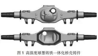

        图1为一汽集团开发的一体化桥壳,用以代替焊接桥壳及带半轴套管铸造桥壳的新产品,实现铸件的集成化铸造,充分利用铸造成形的优势。目前常见的铸造整体式桥壳的主要形式是在桥壳的两端压入无缝钢管作为半轴套管,并用销钉固定形成桥壳总成。为进一步提高桥壳的强度、刚度和简化工艺过程,一汽集团开发出了直接在桥壳上铸出半轴套管(图1桥壳两侧的部分)的一体化桥壳,其特点是减少加工难度,成本降低较多,桥壳结构趋于简单,且桥壳刚性较好,可制成复杂而理想的形状,壁厚能够变化,可得到理想的应力分布,其强度及刚度均较大,工作可靠。由于集成了半轴套管,铸件尺寸显著增加,铸件长2 258 mm,其单件重量超过200 kg。针对这一集成铸件的特点,企业建立了专用生产线用以保证生产。

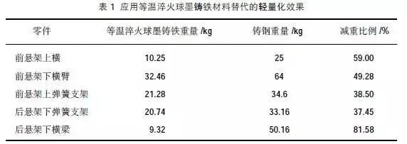

        等温淬火球墨铸铁,不仅强度比普通铸钢材料有所提高,而且密度比钢要低,其密度为7.1 g/cm3,而铸钢的密度为7.8 g/cm3,是近年来广泛推荐采用的材料。采用等温淬火球墨铸铁,在铸件尺寸相同的条件下,比铸钢件轻10%。东风汽车公司在某型商用车进行了采用等温淬火球墨铸铁替代铸钢件的轻量化验证工作,并针对等温淬火球墨铸铁件高强度特点,对14个悬架类零件进专家论坛行重新设计。表1为采用等温淬火球墨铸铁材料替代后的轻量化效果,总重量减轻近40%,效果显著。需要说明的是表1 中的轻量化效果不仅仅是材料替代产生的,还包括轻量化设计的贡献。一般来说,汽车铸件的材料替换往往伴随着零件的轻量化设计。

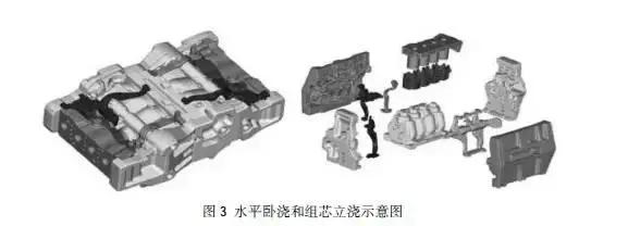

        随着汽车工业的发展和节能减排的需求,汽车零件日趋轻量化,通过薄壁化设计,实现轻量化是发动机缸体的重要发展方向。以一汽铸造有限公司为一汽大众公司生产铸铁缸体为例,早期生产的06A 缸体壁厚4.5mm±1.5 mm,EA111 缸体壁厚4 mm±1 mm,目前批量生产的EA888Evo2 缸体壁厚3.5 mm±0.8 mm,下一代EA888Gen.3 缸体产品结构则更为复杂,其壁厚仅为3mm±0.5 mm,是目前最薄的灰口铸铁缸体。尽管批量生产中存在着断芯、漂芯以及壁厚尺寸波动较大的问题,但是通过控制砂芯和型砂的质量,采用目前广泛使用的水平卧浇工艺还是能够满足EA888Evo2 缸体的生产要求,但无法满足EA888Gen.3 缸体的生产要求,必须采用整体组芯立浇工艺。
        图3示出了水平卧浇和组芯立浇示意图。针对缸体3 mm薄壁特点,组芯立浇工艺对制芯和组芯都提出了苛刻的要求。制芯中心可实现制芯生产的高度智能化、自动化。从原砂、树脂的加入,混砂、制芯、修芯、组装、涂料和烘干到造型以及组下芯全过程均可以实现高度自动化,使砂芯制芯质量、组装质量即尺寸精度和涂料烘干质量等得到了稳定的保证,从而避免了因人为因素而造成的质量和尺寸风险,适应大批量汽缸体制芯生产的需要。能够有效解决大批量生产时,废品率不稳定和居高不下的问题,同时由于砂芯尺寸精度的提高,也极大地降低了清理工作量和成本,并且完全能够有效保证3mm壁厚尺寸要求。

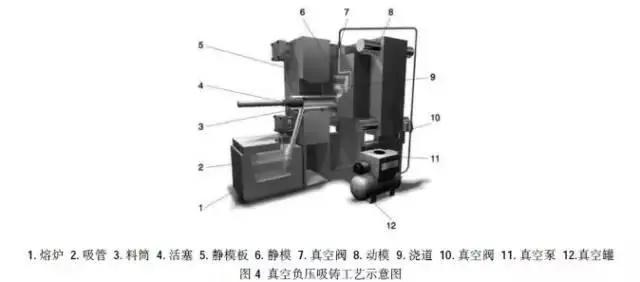

        德国富来公司开发了真空负压吸铸工艺,其工作原理如图4 所示,整个压铸过程都在高真空状态下(低于30 mbar)进行。金属液通过真空状态下的模具、压室和吸管在无氧化情况下由吸管从熔炉中吸入,脱模剂的蒸汽也由真空系统排出。上述真空负压吸铸工艺的主要特点是:在开始定量浇注时,整个系统就处于高真空状态下;在定量浇注过程中,可有效地排出型腔和金属熔体中的气体;浇注过程中金属熔体无氧化;浇注过程中无热损失,可以采用更低的浇注温度进行浇注,并在实时监控下进行无扰动层流充填。上述工艺已经成功地应用于汽专家论坛车结构铸件的批量生产,为高质量的汽车用铝合金铸件的应用提供了先进的成型方法与工艺。
