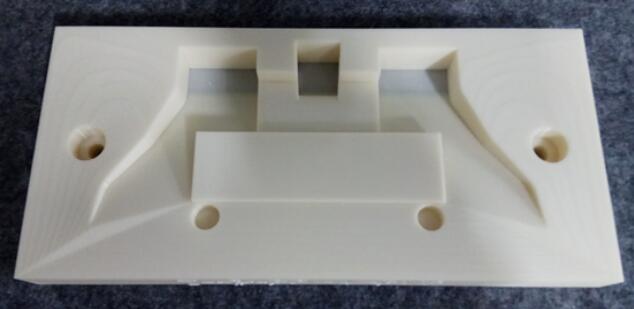

目前3D打印零件应用在整车制造生产中,主要以工装夹具为主,这方面近两年应用普及很快。就工艺层面而言,FDM工艺比较适合工装夹具,设备使用和操作都比较简单,而且可以实现蜂窝结构打印,消除零件残余内应力,尺寸形状比较稳定,零件不会随着时间而变形。另外FDM工艺一般用ABS材料,这个材料有一个很大的优点,表面不软不硬,比较适合制作直接接触零件表面的工装夹具。

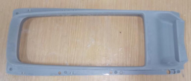

SLA打印的中扶手储物盒本体

FDM打印的仪表板分装夹具

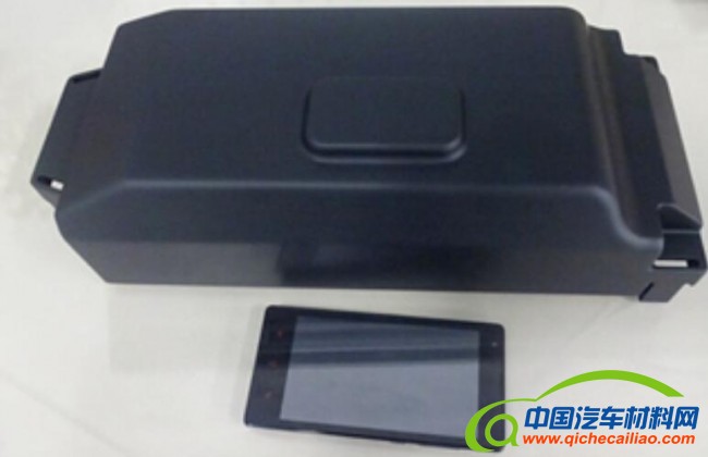

对于高光的展示零件,表面看起来需要像镜面一样光滑,或者只要经过简单的处理就能达到镜面要求,在这类应用中,一汽大众通常用SLA 3D打印技术,该技术制造的零件表面质量很好,看起来很漂亮。但是SLA 3D打印零件在空气中放置一段时间容易吸收空气中的水分容易发生变形,因此一汽大众现在将这种技术用来制造翻模的原型件,或者制造短期展示的展示零件。
汽车材料网
SLA工艺打印的电动车控制器罩盖
