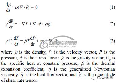

本研究针对碳纤维复合材料车轮的注塑成型工艺,使用有限元法(FEM)Moldex3D®模拟,对整个工艺步骤(注塑、保压、冷却和顶出)进行了建模。模具中的树脂流动受以下方程式如下:

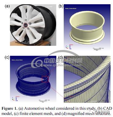

复合材料车轮的形状如图1(a),CAD和有限元模型如图1(b)-(d)。流道和浇口如图2(a),具有螺旋结构九条冷却线如图2(b),整个模具的尺寸为1200 mm×1200 mm×1200 mm,如图2(c)。

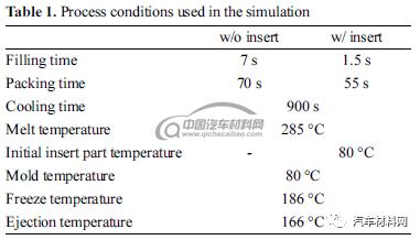

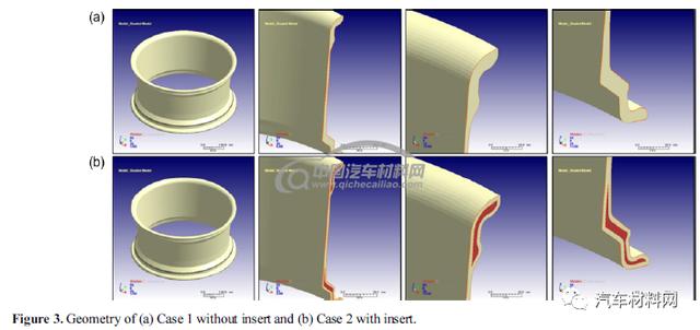

对于数值模拟,考虑了两种情况:没有嵌件和带有金属嵌件。如图3(b)所示,金属嵌件位于汽车车轮的上部和下部。模拟中采用40wt%碳纤维填充聚酰胺6(PA6)(Akro-plastic Corporation(AKROMID B3 ICF 40))和铝嵌件。用于数值分析的材料属性是从Moldex3D获得的,处理条件见表1。
结果与讨论

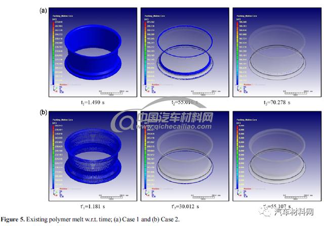

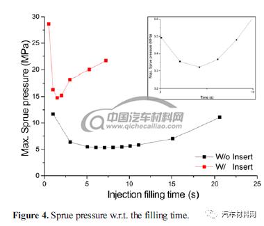

填充型腔所需的浇口压力与填充时间的函数如图4所示。高聚物熔体需要较高的注射压力才能填充模具型腔,并且需要较高的浇道压力才能缩短填充时间。最佳填充时间是浇口压力相对于填充时间在图中的最低点,由图可分析得,带嵌件的最佳时间为1.5s,不带嵌件的最佳时间为7s。通过模拟还可以预测浇口处的冻结时间。不带嵌件和带嵌件的保压时间分别为70s和55s(图5)。铝嵌件的初始温度设置为80℃,冷却时间为900s。

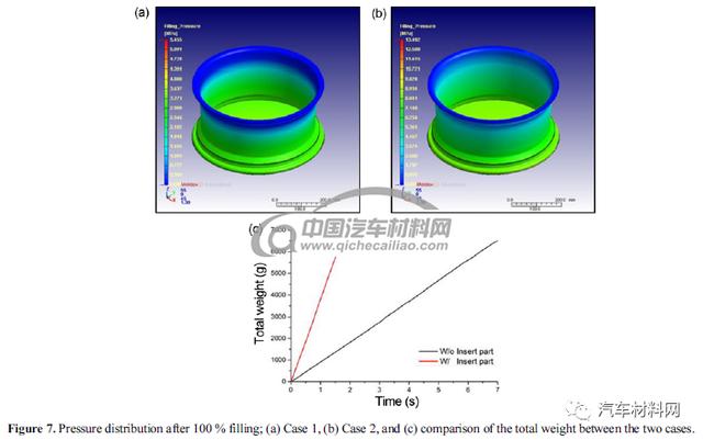

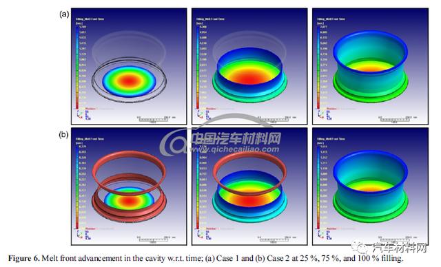

图6示出了熔体在型腔中相对于时间的位移情况。树脂首先填充圆形流道,然后注入腔中。案例1的填充时间为7.077s,案例2的填充时间为1.514s。案例2需要更高的压力,因为其填充时间比案例1的短。因此,案例2的压力场高于案例1。案例2的总重量高于案例1(图7(c)),因为铝的密度(2.7×103kg/m3)高于聚合物的密度(1.31×103kg/m3)。

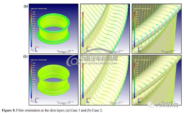

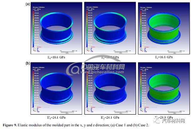

图8预测了纤维的取向。由于树脂主要沿垂直方向流动,因此在两种情况下纤维都沿该方向。并且带和不带金属嵌件的两种方案纤维取向非常相似。图9示出了模型部件在x、y和z方向上的弹性模量。图中给出了每个方向上的平均模量,带铝嵌件的部件在各个方向上均显示出较高的值。铝的模量为68GPa,碳纤维的弹性模量在纵向为38.2GPa,横向为10.3GPa。对于这两种情况,由于纤维取向的原因,z方向的模量均高于x和y方向的模量。

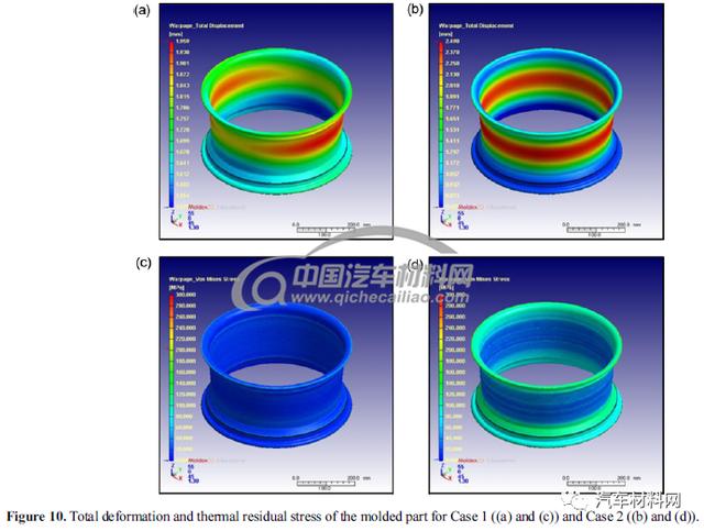

成型零件的总变形和热残余应力如图10所示。对于案例1,随着与浇口的距离变大,变形增加(图10(a))。在案例2中发现,在嵌件的插入部分所在的上部和下部位置,变形明显减小了(图10(b)),但是中间的变形增加到2mm。另一方面,案例2的残余应力高于案例1,特别是在中部地区。因此,带有嵌件的轮辋在变形方面获得了显著的改善。
