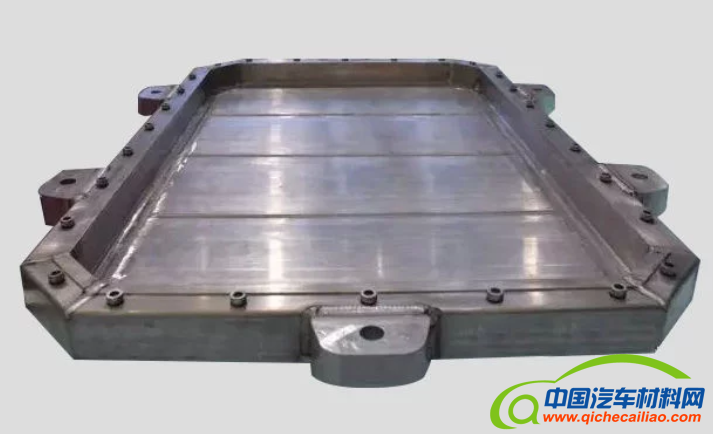

电池系统托盘
电池系统托盘(batterysystemhousing)是电动车的一个大的关键部件,可用挤压铝材制造,也可以用板材,但以前者为主。在此顺便说一下housing的译法,有译“托盘”的,有译“壳体”的,还有译为“电池盘”的,在有关标准未给出标定名称前,建议采用“托盘”一词。托盘的作用:托住电池系统,防止碰撞,防止底部碰触,散热作用,便于维护、装配,等等。
典型的电池系统托盘酷似滑板,位于汽车的两轴之间,而电机及控制系统则置于轴上。通常电动汽车电池托盘的长度1980mm~2160mm,宽比1532mm稍大一点,高127mm~140mm。例如,奥迪e-tron电动车电池托盘长约2921mm,宽1930mm,而Jaguar(美洲虎、杰戈娃)I-Race电动车托盘长2972mm、宽1895mm。

材料选择
关于电池托盘材料选择的内容是:采用什么品种铝材,铝材是用什么合金加工的。截至2019年,几乎所有新能源汽车的电池托盘都是用挤压铝材加工的,仅有极少数托盘是用板材制造的,是诺贝丽斯(Novelis)铝业公司2019年研发的。诺贝丽斯是一家印度公司,约60%业务在美国,是世界上较大的平轧铝产品企业,平轧铝产品总生产能力约4800kt/a,在全世界16个国家有22个生产企业,员工约18500人,是印度铝工业有限公司(HindalcoindustriesLimited)的子公司,2019年向市场推出用板材制的电池托盘。但用挤压材制造托盘优势明显,有研究指出:用板材制造SUV(sportutilityvehicle,多用途跑车)电池托盘的铸造工具费用高,前导期也长,约la(leadtime,LT或L/T),而用挤压铝材制造,只要七八种挤压材,工具投资少,且前导期仅约6个星期,同时,用挤压材制造托盘的设计简单快捷。因此没有必要用板材制造,电动车的发展,对拓宽挤压铝材应用起了一定的作用。
电动汽车托盘用的挤压铝材是一类结构材料,必须具有一定的强度性能,还必须易成形加工与价格合理,综合这些因素,可用60636061合金加工托盘型材,主要结构件用6061合金,其它的用6063合金
