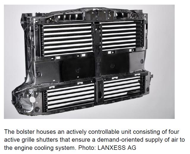

  四个集成的主动式格栅百叶窗
  支撑件(bolster)包含一个可主动控制的单元,该单元由四个主动式格栅百叶窗组成,可确保按需求向发动机冷却系统供应空气。

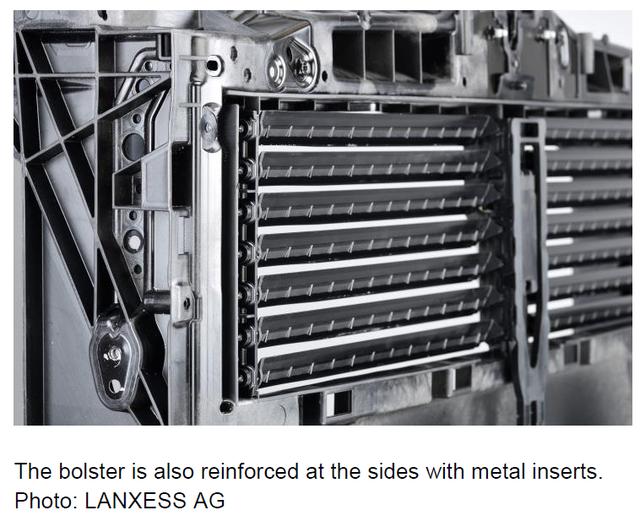

  支撑件(bolster)在侧面和上弦杆(upperchord)中包含增强金属插件。后者可容纳高负荷的发动机罩插销(hoodlatch)。
  混合材料设计的主要任务是支撑冷却系统并将其固定在适当的位置。支撑件(bolster)中还集成了许多其他功能,例如导轨、调节驱动器支架和紧固件。"我们的开发工程师已成功集成了所有这些元素、功能和接口,从而满足了功能和负载要求。与此同时,他们确保可以以经济高效的方式、采用自动化的大批量生产工艺,来进行在不同的地区特定版本的整个前端模块的生产。"Montaplast产品开发团队负责人HorstDieterHaltrich说道。
