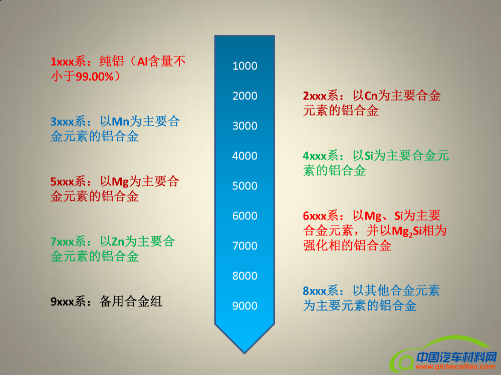

汽车用铝合金】铝合金的分类

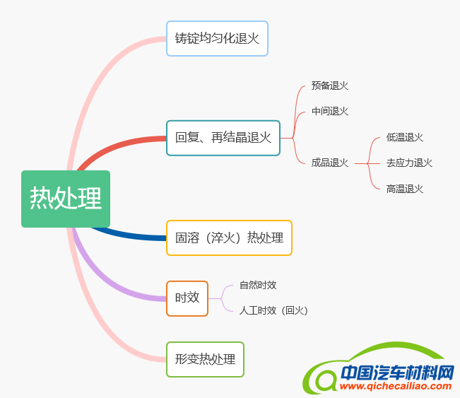

铝合金热处理的分类
汽车材料网
固溶处理:指将合金加热到高温单相区恒温保持,使过剩相充分溶解到固溶体中后快速冷却(水冷),以得到过饱和固溶体的热处理工艺。
不完全人工时效:采用比较低的时效温度或较短的保温时间,获得优良的综合力学性能,即获得比较高的强度,良好的塑性和韧性,但耐腐蚀性能可能比较低。
完全人工时效:采用较高的时效温度和较长的保温时间,获得最大的硬度和最高的抗拉强度,但伸长率较低。
稳定化处理:为使工件在长期服役的条件下形状和尺寸变化能够保持在规定范围内的热处理。
自然时效:将铸件置于露天场地半年以上,工件内部应力自然释放从而使残余应力消除或减少。
退火:将组织偏离平衡状态的金属或合金加热到适当的温度,保持一定时间,然后缓慢冷却以达到接近平衡状态组织的热处理工艺。
