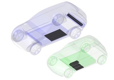

在地板组件中集成了模块化氢气罐
到目前为止,通常已经使用大型圆柱形储氢罐。但是,它们需要大量空间。因此,可以以低成本生产的更紧凑的油箱在燃料电池汽车的开发中起着重要的作用。除宝马公司外,德累斯顿工业大学(德累斯顿技术大学),慕尼黑大学慕尼黑(慕尼黑大学)和莱克特鲍赞特鲁姆萨克森大学(萨克森轻质建筑中心)参与的Bryson研究项目正在寻找解决方案。

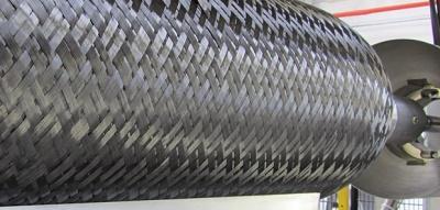

在生产过程中,首先用碳纤维编织圆柱形空心体(即气缸的内壳,也称为“衬套”)。然后将由此制备的毛坯插入两部分模具中。每次操作最多可同时生产15个直径50 mm及更大的圆柱体。
然后在高压力下将低粘度,基于树脂的混合物注入加热的模具中。该混合物穿透碳纤维编织物,均匀地包裹了单根纤维,并且在过程中没有缺陷。在模具中固化后,可将模块化CFRP圆柱体移开并连接以形成罐。
碳纤维编织圆筒
紧凑型油箱,范围类似于内燃机的油箱。
由于油箱由单独的CFRP气缸模块组装而成,因此可以根据车辆的可用安装空间进行精确定制。这些模块可以集成在例如地板组件中,以节省空间。这种内部压力为700 bar的油箱的推油范围与内燃机为氢动力乘用车和商用车提供的相似。
