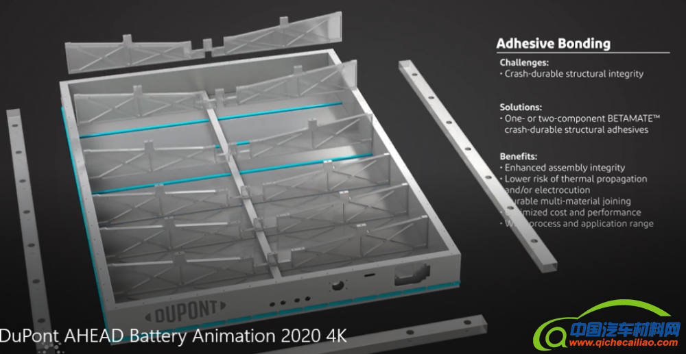

1. 结构胶在电池Pack上用的应用
感觉杜邦是采用了大众MEB电池Pack的箱体作为原型(结构极其类似),搞了一个demo的电池箱体,来诠释其产品在电池Pack和模组上的应用。
根据视频中的内容,采用结构胶来粘结箱体内部的横梁,以及箱体四周的用于与整车固定的梁。
这个应用的挑战在于防撞强度是否符合要求。博主认为单独靠结构胶是不太可行,需结合其他的装配工艺,比如FDF。

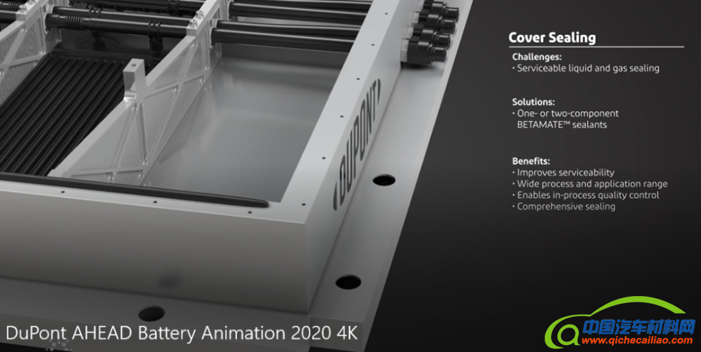

2. 上盖与箱体之间密封胶的应用
这种密封胶,目前在业界已经是比较成熟的应用了。

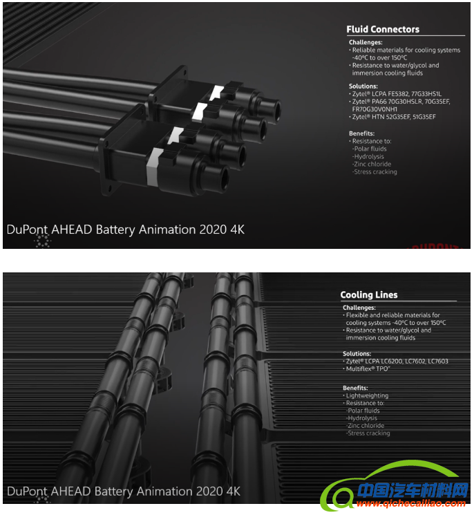

4. 冷却管连接头和冷却水管的原材料

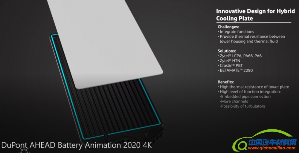

5. 塑料冷却板的原材料
杜邦推的这个塑料冷却板,不知道有没有具体成功应用的案例。从视频上看,需结合上方的金属板一起使用(与模组底部接触的地方必须是金属的),如果能解决密封,强度等问题,则在电池Pack轻量化方面,有非常大的益处。

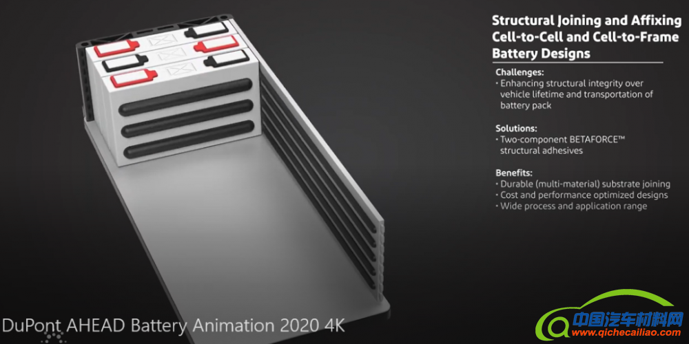

9. 电芯与电芯,电芯与外框之间的结构胶

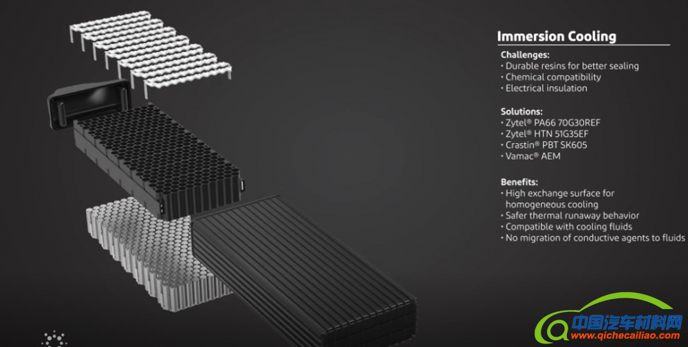

12. 用于圆柱电芯模组浸没式的塑料冷却通道
