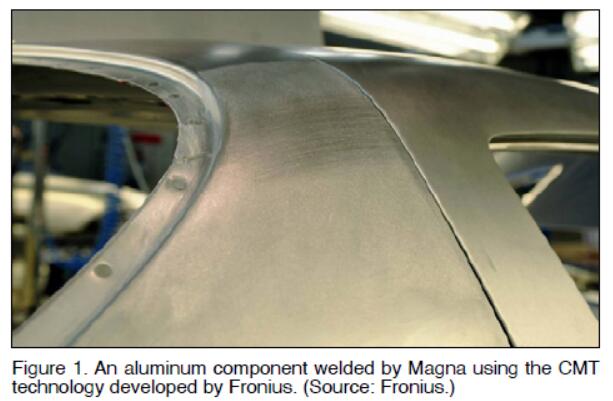

Magna 是世界上最大的一级供应商之一,在将冷金属过渡 (CMT) 焊接商业化方面享有盛誉,这是 Fronius 开发的一种工艺(图 1)。 CMT 能够以更少的能量进行更快的焊接。它还能够将钢与铝连接,以最大限度地发挥每种材料的性能优势。与此同时,林肯电气将一种称为 AC Precision Pulse™ 的低热输入工艺商业化,该工艺宣称比标准直流脉冲 MIG 焊接速度提高了 40%。除了提供更高的速度外,这两种新的焊接方法都旨在解决烧穿问题,这是高温焊接方法的常见问题,特别是当挤压件的壁变薄时。限制热量还可以限制变形,这是 EV 电池盒所需的那种长而直的挤压件的关键需求。

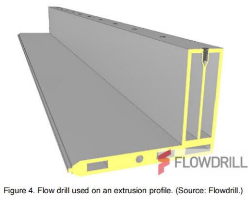

流钻法是一个两步过程(图4),其中机床钻孔和流动,然后插入单独的紧固件以完成接头。 与 FDS 相比,流钻法的一个优势是它可以产生大约三倍于螺纹接合的壁厚,最大尺寸可达 2 英寸 NPT(National Pipe Tapered)螺纹。 此外,螺钉可以多次拆卸。 螺纹接合材料的形成以及流动钻头不需要螺母,使得成本和重量降低。

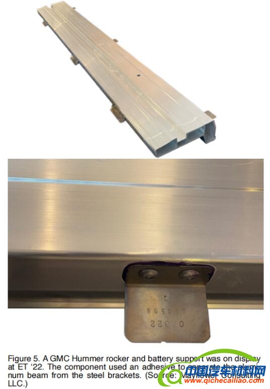

在 2022 年 5 月AEC 展示了汽车挤压件,其中之一是用于新型 GMC Hummer EV 皮卡车的摇杆和电池支架(图 5)。在该组件中,在钢支架和挤压件之间施加了粘合剂层。
QQ截图20220720130841
粘合剂在电镀炉中固化和硬化,从而在不同金属之间提供牢固的粘合和电偶腐蚀屏障。请注意,粘合剂和螺钉都将支架固定在摇杆上。这种“带和吊带”方法在粘合剂中很常见,粘合剂在基材之间产生了非常有效的粘合。
