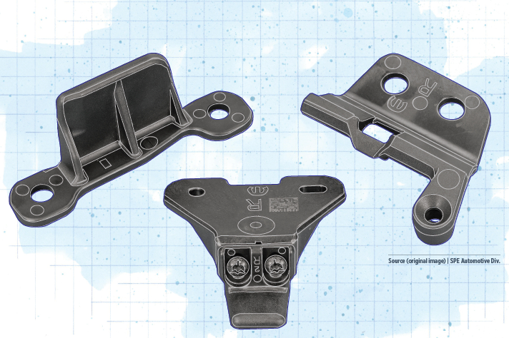

  在结构件设计时,正如最初为2018-2021Jeep牧马人和角斗士车型设计的那样,有三种类型的钢制接收器,尺寸大致相同,但几何形状不同,每种接收器都有左侧和右侧版本:有两个外板和两个内板,都安装在前车顶交叉构件上,对于Jeep Freedom Panel硬顶,用板材成型复合材料(SMC)成型,两个额外的后接收器安装在后车顶交叉构件上。
汽车材料网
  有两个外侧接收器(左侧和右侧)和两个内侧接收器(左侧和右侧)-两种类型都安装在前车顶横梁上
  带有软顶的车辆仅使用前外置接收器,而SMC Freedom Panel硬顶则使用所有六个接收器。钢制零件进行了粉末涂层,具有耐腐蚀、防紫外线和美观性。在使用中,支架永久安装在车辆上,面板可以通过启动释放手柄来拆卸。

  由Jeep、三菱化学和工具制造商Maple Mold Technologies组成的合作团队开始研究碳纤维复合材料接收器的潜在设计。从针对各种接收器的五套初始设计中,选择两套进行了原型设计和测试,包括Maple Mold生产的四套原型工具。外侧原型工具使多种设计能够被注入测试。比较保守的两种舷外设计在复合材料中有金属插入,而另一种没有。接收器设计进行了轻微修改,以提供防卡箍/防错功能,因此在装配线上不会出现左侧和右侧的装配错误。

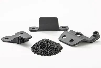

  最终,注射成型复合材料提供了性能与金属相当的零件,但质量降低了79%(六接收器/硬顶版本),成本也下降了38%,同时满足或超过了Stellantis对负载偏转、扭矩和白车身扭矩保持的所有性能要求,确保了封闭密封的完整性。此外,通过耐候性的彩色模具(MIC)配方,可以改善划痕和划痕,该配方与基准钢材美学相匹配,并在客户可见的表面上进行了选择性纹理处理。取消了抛光和粉末涂层等精加工步骤。

  最后三种类型的复合屋顶接收器以及粒状超短CFRTP注塑材料
