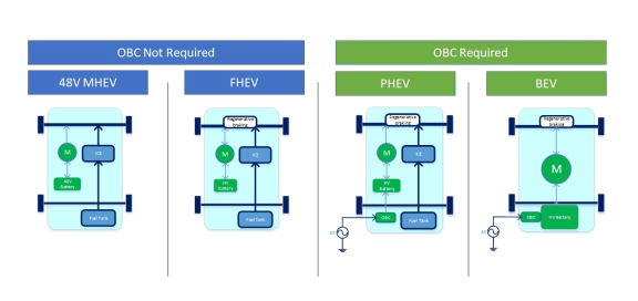

如今市场上有多种使用不同推进系统的汽车,包括仅由内燃机 (ICE) 提供动力的汽车、结合使用内燃机和电力系统的混合动力汽车 (xHEV) 和纯电动汽车 (xEV)。xHEV 包括两种不同类型的汽车,分别为轻度混合动力电动汽车 (MHEV) 和全混合动力电动汽车 (FHEV)。
MHEV 主要依靠内燃机,同时集成了一个小型电池(通常为 48V)。但是,MHEV 无法仅依靠电力行驶,电动机旨在帮助适度降低油耗。
相比之下,FHEV 具有更强的灵活性,因为它可以无缝结合使用内燃机和电动机,其中电动机由电池供电(通常工作电压范围为 100-300 V)。FHEV 还可以利用制动能量回收技术为电池充电,利用制动过程中捕获的能量来提高效率。
所有 xEV,包括插电式混合动力电动汽车和纯电池电动汽车 (BEV),都配备再生制动系统。然而,由于具有较大的电池容量,这些汽车在很大程度上依赖车载充电器进行充电。
图 1:如今存在多种多样的电动汽车,包括 MHEV、FHEV、PHEV 和 BEV

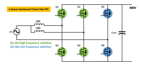

在中高功率的功率因子校正应用(通常为 6.6 kW 及以上)中,无桥图腾柱拓扑变得越来越普及。如图 2 所示,在这种拓扑中,慢桥臂 (Q5-Q6) 以电网频率 (50-60 Hz) 开关,而快桥臂 (Q1-Q4) 则会进行电流整形和升压,并在硬开关模式下以更高频率(通常为 65-110 kHz)运行。尽管无桥图腾柱拓扑大幅提高了效率并减少了功率元件的数量,但它提高了控制方面的复杂性。
图 2:无桥图腾柱拓扑

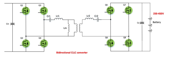

DC-DC 级通常采用隔离式拓扑,使用变压器提供隔离,主要目的是根据电池的充电状态调节输出电压。尽管可以采用半桥拓扑,但当前主要采用双有源桥 (DAB) 转换器方案,例如谐振转换器(比如 LLC、CLLC)或相移全桥 (PSFB) 转换器。近来,谐振转换器,特别是 LLC 和 CLLC,因其具备多项优势而受到广泛关注,具体优势包括宽软开关工作范围、双向工作能力以及将谐振电感和变压器整合到单个功率变压器中的便利性。
图 3:双向 DC-DC 允许在用电高峰期间将电力返回电网
