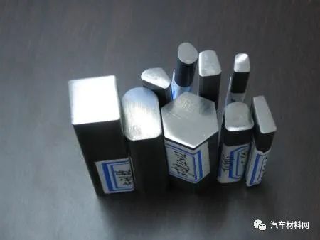

图2 不同异型弹簧钢丝实物图
研发了用于卷制轻载荷模具弹簧的异型钢丝的制备工艺,分析最大变形量与截面形状的关系,最终确定钢丝的截面形状采用仿梯形(图2)。同时改进钢丝的生产工艺,对模具制作、选料、过程轧制、成品轧制、热处理、拉伸试验等过程精准控制,选用优质钢材,经过冷加工和热处理后,将钢丝硬度控制在HRC45-49,马氏体级别小于等于2级,晶粒度大于等于10级。有效控制变形预留量、保证卷制成弹簧后钢丝的截面比较接近矩形,使弹簧具有较大的变形能力。

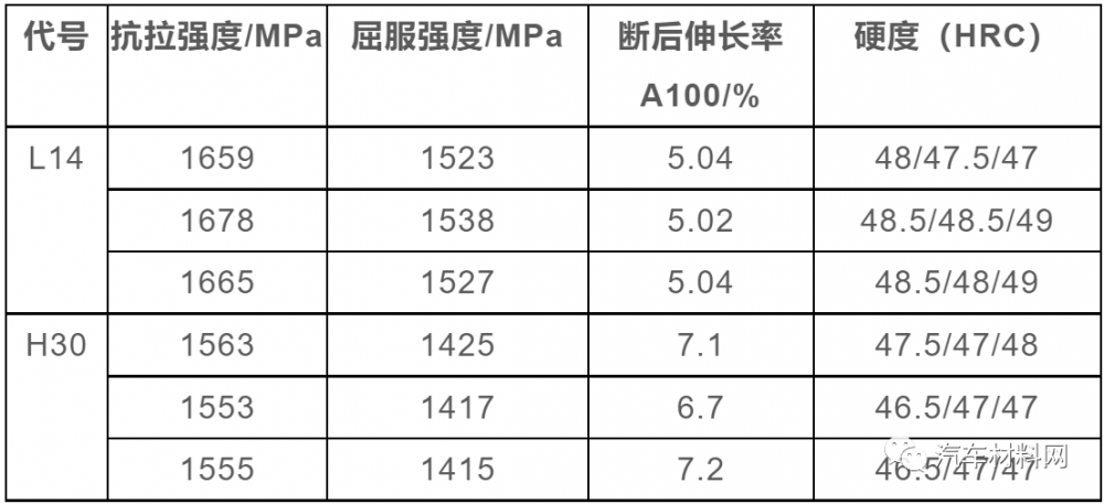

表1 不同系列规格力学性能
微信图片_20231025103646
表1为本项目SAE 9254V材质的部分不同系列规格试验数据,抗拉强度取样为每隔1米取样30厘米长进行拉伸试验,洛氏硬度为试样端部磨平后,每隔4mm取点测量。

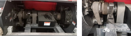

图 4 砂带机及自动调偏装置
发明了适用于砂带机的自动调偏装置(图4),通过加装传感器在砂带机的工作过程中来实时检测环形砂带圈运行状态,自动调整调偏辊的上下摆动方向,解决了环形砂带圈跑偏造成环形砂带圈与机械零件的损坏,影响钢丝表面质量的问题。

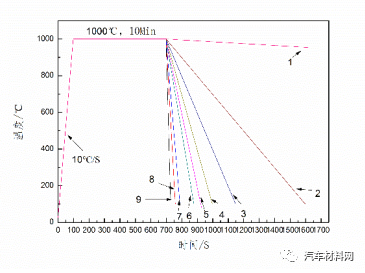

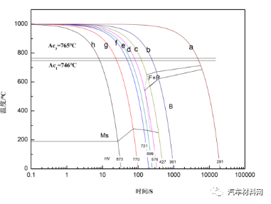

图7 冷却过程相变点测定工艺(图中1至8冷速分别为0.05℃/S、1℃/S、2℃/S、3℃/S、4℃/S、5℃/S、10℃/S、30℃/S)
微信图片_20231025103709
图8 SAE 9254V材质的静态CCT曲线(a:0.05℃/S;b:1℃/S;c:2℃/S;d:3℃/S;e:4℃/S;f:5℃/S;g:10℃/S;h:30℃/S )
图7为本项目所使用原材料中的SAE 9254V材质的冷却过程相变点测定工艺,图8为对应的静态CCT曲线,为了获得更为贴近实际生产需要的SAE 9254V相变点温度,在韩国浦项线材(φ9.0mm)上,截取φ4mm×10mm圆柱棒状样,利用DIL 805A型热膨胀仪进行Ac1、Ac3、Ms、Mf 等相变点的测量,使用显微硬度计对不同冷速下试样的显微硬度做统计,结合金相显微组织照片,依据不同冷速下的温度-膨胀量曲线,作出静态CCT曲线。
