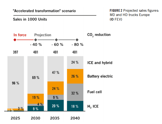

从长远来看,内燃机仍然是不可或缺的,特别是在重型卡车和非高速公路领域,因为这些领域需要高性能的发动机。尽管如此,目前的预测表明,到2040年,纯电动汽车的市场份额将大幅增长。这也意味着大约40 %的重型(HD)卡车应用中使用的发动机不是电动的。相反,目前的预测显示,用于驱动发动机的燃料可能会发生变化:虽然传统内燃机的市场份额预计在未来20年将会下降,但许多预测显示,用于发动机的燃料可能发生变化: 虽然传统内燃机的市场份额预计将在今后20年内下降,但一些预测表明,通过采用氢燃烧发动机技术,这种差异可能会部分缓解。预计到2030年,氢燃料发动机的市场份额将达到9%。预计这一趋势将在未来几年持续下去。到2040年,H2内燃机的份额可能再次增加同样的百分比。此外,目前的预测显示,未来传统的柴油发动机将主要基于电子燃料,图2。
很明显,即使在2040年,传统内燃机商用车的24 %份额也仅略低于电池驱动电动汽车的份额(26 %)。取而代之的是技术的转变,尤其是燃料的转变,从传统的内燃机到所描述的更新的H2符合当前经济和环境要求的技术。

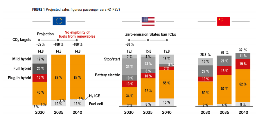

除了以时间为重点的分析,还必须检查地区差异,因为对电动汽车的预测也表明,在美国和中国等国家,电动汽车的出现会有时间延迟。尽管欧洲乘用车的电动化预计最早将在2035年达到88 %,但届时中国的相对份额仍将为57 %,而美国仅为47 %。在同一时期,预计美国也将引入对传统内燃机生产的限制。然而,到2040年,BEV的份额在美国将只有大约55 %,在中国只有大约62 %。预计到2035年,中国内燃机的份额将被完全混合动力或插电式混合动力完全抵消,而轻度混合动力在2035年将保持在23 %,在美国到2040年将保持在18 %。任何剩余份额都将被自动启停系统、全混合动力以及燃料电池技术的发展所取代。
很明显,在这些地区,向电动汽车的过渡也将以延迟的方式进行,未来对(替代)内燃机的需求甚至将在未来存在。在这方面,新的内燃机技术,如电子燃料和H2技术在从传统化石燃料转型的过程中发挥着关键作用。因此,内燃机将会伴随我们很长一段时间,尤其是在重型卡车领域。

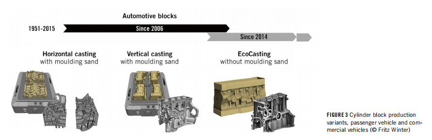

在当今的生产标准中,商用车辆气缸体是使用水平铸造技术(horizontal casting techniques)生产的,而乘用车气缸体是在湿砂型中使用水平或垂直铸造技术生产的,图3。
由于内部铸造工艺的进一步发展,立式铸造(vertical casting)早在2006年就被引入乘用车领域。这后来被2014年的生态铸造工艺(EcoCasting process)所取代。这一发展使得在不使用湿砂型的情况下在垂直位置铸造乘用车气缸体成为可能。除了更均匀分布的材料特性之外,垂直取向确保了材料中更低的残余应力水平。下一个合乎逻辑的步骤是进一步加强这一进程。因此,自2022年4月以来,该公司还一直在批量生产中使用生态铸造技术生产重型(HD)卡车气缸体。乘用车领域的优势和益处现在也适用于重型(HD)卡车应用。因此,该生产线也可以避免使用湿砂和相关的资源密集使用以及有限的可回收性。该工艺成功地结合了可持续性、严格的质量要求和成本效益的要求,图4。

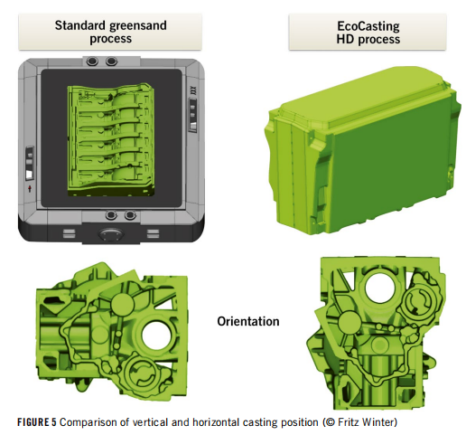

如前所述,组件特性的一致性是另一个重要方面。气缸体功能在垂直位置成型。以功能为导向的垂直铸造位置确保了机械和物理材料特性在整个部件上的均匀分布。相比之下,水平铸造在上型腔和下型腔中的浇注和凝固过程中经常遇到完全不同的条件,这又导致相应不同的材料特性。腔室也与功能位置成90°角,图5。
显而易见,该工艺的综合优势可生产出更高质量的部件,并且由于采用了精确的铸造工艺,所需的返工也明显减少。垂直方向还可以消除对芯撑的需求,从而消除对部件结构的任何负面影响。另一个基本优势与产品优化有关。在生态铸造期间铸造的部件可以具有较少的设计约束。这允许将额外的功能集成到产品中,通常节省其他组件,这反过来带来进一步的协同效应和显著的整体重量减轻。

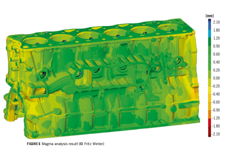

除了前述的环保优势,生态铸造技术还为客户带来了显著的产品改进。它减少了重量偏差的数量和工件内机械性能的分散,例如拉伸强度或硬度,最多可减少9 %。这些数字得到了测试的证实。结果,最终部件不仅具有更高的尺寸精度,而且具有更高的质量,这减少了返工并增加了使用寿命,图6。
