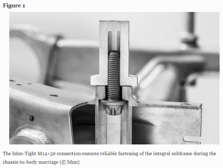

在这种情况下,直接拧紧系统起着特殊的作用。螺纹成型螺钉不仅是紧固件,而且是用于无屑切削待连接零件内螺纹的工具。当关注周期时间的高度自动化汽车制造系统的效率时,这带来相当大的优势。这种解决方案提供的另一个好处是在螺杆安装的上游制造步骤中节约了成本,如图1所示。例如,铝外壳中的传统螺纹连接需要相对复杂的过程(尤其是对于盲孔):钻芯孔、切割螺纹以及去除碎屑。另一方面,螺纹成型螺钉只需要一个模制的内芯孔,因此可以额外使用更高强度的铸造表层。
b&m密封M14×50连接确保了在底盘与车身结合过程中整体副车架的可靠紧固

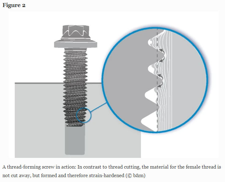

因为螺纹是成型的而不是切削的,因此材料的晶粒流动没有被中断,而是被重新成型和应变硬化,如图2所示。从而产生了具有更高强度和负载能力的整体接头。由于内螺纹的成型是来自材料的弹性所提供的自锁,因而不需要额外的粘合剂或夹紧螺钉锁定来防止意外。生成的线程配对也是自由的。
起作用的螺纹成型螺钉:与螺纹切削相反,内螺纹的材料不是被切掉,而是成型,因此是应变硬化的

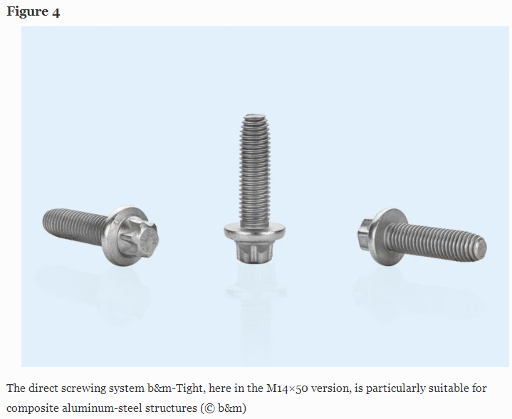

配备这些功能后,直接拧紧系统成功应用于梅赛德斯-奔驰品牌的多个产品线,例如C、E、G和S级车型,包括电动衍生产品和armored Guard。这些螺钉的直径从M8到M14,长度在16到140 mm之间,主要用于铝和钢中与安全相关和与碰撞相关的接头。一个例子是整体副车架,其在车辆的前端提供横向连接。它与侧梁一起支撑发动机以及电动车辆和各种其他单元中的电池组外壳,图4。加上额外的重量,如Guard车型,该车的重量约为4.5 t,比基本版的常规重量多2 t。这种情况,因为必须吸收作用在螺纹连接上的横向力,这就需要极高的预载力来防止整体副车架在极端情况下滑动。
直接拧紧系统b&m-Tight,此处为M14×50版本,特别适用于铝-钢复合结构(b&m)

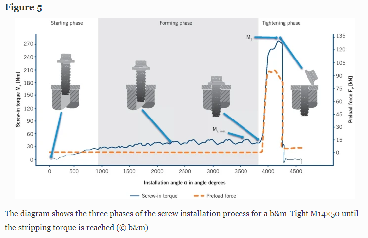

Another challenge is the design of the vehicle body, which is used across several product lines, referred to as the Modular Rear Architecture (MRA) platform at Mercedes-Benz: Depending on the model, either an aluminum tube or a steel tube is installed. In an aluminum tube, for example, the system favors a large process window for the final tightening when using b&m-Tight M14×50 due to a comparatively low forming torque of <50 Nm and at the same time high failure torque of >270 Nm. This generates reliably achievable preload forces of more than 85 kN - with a load-bearing thread section of only 1.7 × D (D = nominal external thread diameter), Figure 5.
另一个挑战是车身的设计,它被用于多个产品线,被称为梅赛德斯-奔驰的模块化后部架构(Modular Rear Architecture,MRA)平台:根据车型,安装了铝管或钢管。例如,在铝管中,当使用b&m-Ttight M14×50时,由于成型扭矩相对较低,小于50 Nm,同时故障扭矩大于270 Nm,因此系统有利于最终拧紧的较大工艺窗口。这会产生超过85 kN的可靠预加载力,承载螺纹截面仅为1.7×D(D=标称外螺纹直径),见图5。
该图显示了b&m密封M14×50螺钉安装过程的三个阶段,直到达到脱模扭矩
