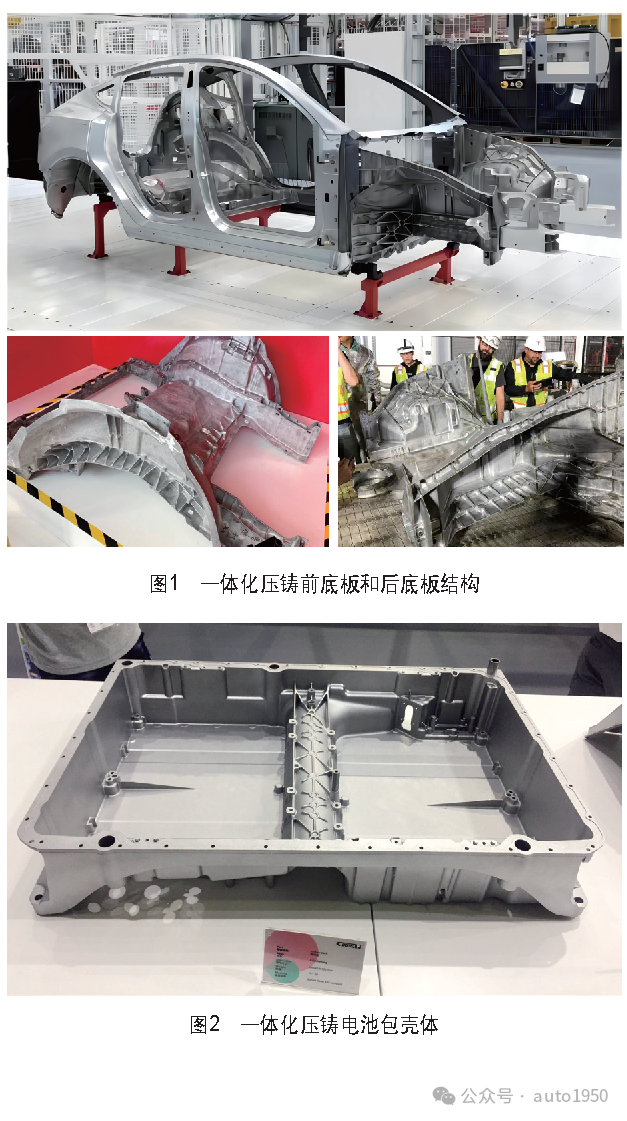

目前,一体化压铸技术应用集中在下车体(包括后地板、前底板、前机舱)、电池包以及未来的上车体和侧围,一体化压铸技术持续深入的发展甚至会影响四门两盖和底盘的结构形式。CTC技术、CTB技术就是将电池包部分结构集成到下车体,而滑板底盘则是将电池包部分结构纳入了底盘部分,一体化压铸技术采用一体压铸成形工艺,而摒弃了传统的冲压+焊装路线。比如,一体化压铸后地板总成中,集成了原有的左右减震塔、左右后纵梁、两个横梁等部件,如图1b所示;一体化压铸前机舱包含了原有的左右减震塔、左右前纵梁、车身连接端面和车前端连接端面等,如图1c所示;一体化压铸电池包整合了原有的边框、横梁、底板、支架、吊耳,如图2所示;汉特曼开发的一体化压铸后副车架整合了前后横梁、前横梁上下板、左右纵梁、安装套筒、摆臂支架、梯形臂支架、稳定杆安装板等多个部件,如图3所示。

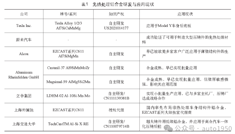

国内外的众多企业、科研院所,包括特斯拉、蔚来汽车、美国铝业、德国莱茵费尔登、立中集团、上海帅翼驰、上海交通大学等,都在开发和推广免热处理铝合金材料,各家材料均具备自己的性能特点,如表1所示。免热处理铝合金材料涉及了两个系列多个牌号:Tesla Alloy、Castasil-37、Aural 5、Aural 6、C611、LDHM-02、JDA1x等Al-Si系列和Magsimal-59、Castaduct-42、C446F、A152、A153、JDA2x等Al-Mg系列。通过对化学成分的对比,无论是Al-Si系列还是Al-Mg系列,存在几个共同点:一是Fe含量较低,大多要求0.2%以下;二是Mn含量基本在0.3-0.8%之间;三是Al-Si系列Mg含量较低,甚至不含Mg,而Al-Mg系列Si含量较低;对主合金元素、杂质元素、变质剂含量要求极为严格。

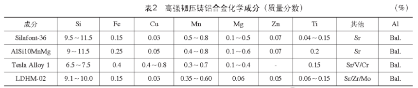

考虑到铸造性能(流动性、充型能力、热裂和缩松倾向)、熔炼成本和技术难度等因素,Al-Si合金是目前应用最为广泛的压铸铝合金,下面以其为例进行介绍。介绍免热处理合金前,有必要了解一下目前应用最广泛的车身结构件用压铸铝合金,RHEINFELDEN的Silafont-36和欧标的AlSi10MnMg,两者化学成分基本一致(见表2),较常规铝合金,通过严控低Fe含量和T7热处理来提高延伸率,并加入Mn元素以解决Fe含量降低所带来的粘模问题,可通过调整优化Mg元素含量及热处理工艺,以达到产品的不同强、韧需求,早在20世纪90年代就实现量产应用,比如奥迪A8的全铝车身结构件。
在此基础上,如表2所示,高强韧Al-Si系列合金做到免热处理的思路主要分为两种:
1)低硅少镁严控铁,以Tesla Alloy 1为例[7],降低Si含量、控制Fe含量以提高延伸率;Si含量不低于6.5%以保证合金的流动性;适量添加Cu元素,并控制Cu/Mg比例,促进AlCuMgSi相析出,提高强度的同时不会明显影响延伸率;添加Mn元素以解决粘模问题;V/Cr微合金化,改善富铁相形貌,以提高合金对Fe的容忍度。
2)高硅无镁微合金化,以LDHM-02为例[8],9.1%~10的硅含量以保证较高强度和良好的流动性;较低的Fe含量和Mo/Zr微合金化,以提高延伸率;添加Mn元素以解决粘模问题;严格控制低Mg含量,以保证铸件较高延伸率和热稳定性。

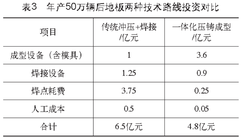

下面将以产能年50万的后地板生产线为例,对比传统冲压+焊接和一体化压铸成型的投资和成本,如表3所示。
(1)传统冲压+焊接技术(路线一):大约需要大型压力机1台、小型压力机15台、大型模具1套、小型模具15套,设备的总成本约为1亿元;焊接环节则需要焊接机器人2台、焊接搬运机器人1台、夹具1组,设备成本约为1.25亿元;每件700~800个焊点,共耗费3.75亿元;大约需要200~300名员工,人力成本约为0.5亿元。
(2)一体化压铸成型技术(路线二):单件节拍180s、每天生产20h、一年工作300天计算,则单各压铸单元产能在12万件/年,压铸模具寿命8万~10万模次,总共需要四个压铸单元、六套压铸模具。其中,一体化压铸技术核心设备——压铸机,吨位一般不低于6000t,粗略估计4000万元,周边设备2000万元,压铸模具价格在1500万~2000万,寿命8万~10万;每件焊点50个左右,共耗费0.25亿元;大约需要20~30名员工,人力成本约为0.05亿元。
(3)除上述成本之外,一体化压铸车间占地面积大幅缩小,但其对地基、行车等方面有着较高的要求,因此,在基建方面,两种技术路线成本相当。另外,值得注意的是,路线一的冲压模具寿命可达500万~600万模次,单件模具分摊较路线二(8万~10万模次)大幅降低。
基于以上投资成本分析,可从两方面分析路线一和路线二的优劣势:一是新建生产线,刚性成本方面路线二明显较少,且由于大大简化了工序,路线二在供应商管理、内部生产管理、质量管控等多方面柔性成本大幅降低,同时考虑材料、设备、工艺、结构设计等方面的壁垒和,目前路线二的风险成本处于高位;二是现有生产线,路线一在刚性成本和风险成本方面较低,而在柔性成本方面依旧处于高位。上述分析也恰恰印证了目前一体化压铸在新能源汽车,特别是造车新势力范围开发和应用的渗透率较高,而传统主机厂则持有更谨慎的态度。
此外,由于压铸工艺的“批量生产”特征,一体化压铸技术需要年销量10万辆的车型来支撑,否则高昂的设备成本分摊会使单件或整车成本高居不下,甚至严重侵蚀上下游利润空间。目前,国内外有十余家主机厂在开发一体化压铸技术,十余家压铸厂商布局几十个大吨位压铸单元,接下来5~10年一体化压铸市场必将迎来惨烈的竞争。
