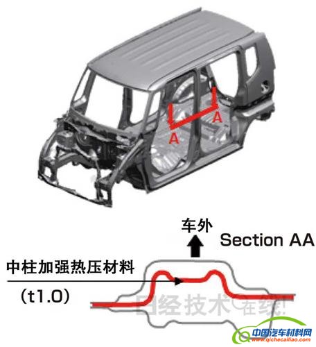

核心提示:为减轻车体重量,面向日本的汽车近年来越来越多地采用热冲压钢板。例如本田2011年11月上市的轻型汽车N BOX,中柱(B柱)的加强件
 为减轻车体重量,面向日本的汽车近年来越来越多地采用热冲压钢板。例如本田2011年11月上市的轻型汽车“N BOX”,中柱(B柱)的加强件就使用了热冲压钢板,这是首次在面向日本市场的本田车中采用热冲压钢板(图1)。其效果是,车重减轻了2kg。

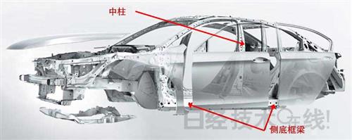

除了N BOX之外,本田在面向日本的其他本田车上也广泛采用了热冲压钢板。比如2012年11月上市的轻型汽车“N-ONE”和2013年6月21日上市的新款混合动力车“雅阁混合动力车”等。N-ONE的中柱加强件使用了热冲压钢板,雅阁混合动力车的中柱加强件和门槛梁的一部分采用了热冲压钢板,为减轻车重做出了贡献(图2)。
