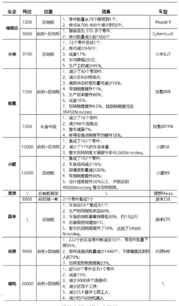

2019年特斯拉汽车提出一体化铝合金压铸前、后车身设计方案,171个零件变为2个零件,焊接数量减少1600个以上,整车质量减轻10%,续航里程增加14%,显著减少焊接设备投入和产线占地面积,生产效率大幅提升,同时也降低整个供应链管理成本,整车成本下降了7%,显著提高整车竞争力。
小米、蔚来汽车、小鹏汽车、理想汽车、极氪汽车、问界M7、哪吒汽车等整车企业纷纷跟进。各车企一体化压铸对比如下:
各车企一体化压铸对比
图片 图片来源:汽车大漫谈
由上表我们可以看到,一体化压铸的应用,对车身连接产生巨大的影响,连接点减少,零件将不再需要增加连接工艺,仅对其他系统的连接,增加对应的工艺即可。
综合性能及成本,局部的一体化为目前更倾向的趋势,同时,一体化铸造主要集中在下车身部位,但随着一体化技术的应用,对连接工艺的种类及数量会产生降低的趋势。

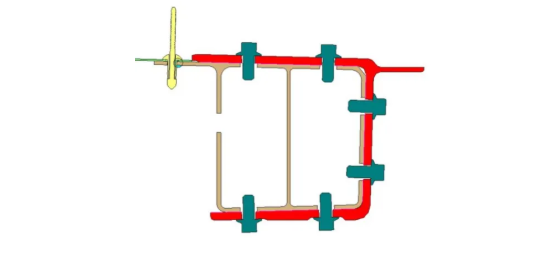

与门槛梁
一体压铸后地板与门槛梁连接,受空间限制,主要通过FDS、螺接、抽芯铆接实现连接。图片

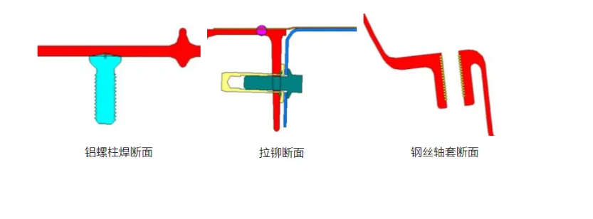

一体压铸后地板本体常用紧固件:
一体压铸后地板本体为实现与电器件、悬架、扭力梁、座椅、线束等连接,主要会应用铝螺柱焊实现电器件及线束的连接。通过拉铆实现一些固定支架的连接。通过嵌入钢丝轴套实现对应力要求高的部位,主要在于悬架、扭力梁、座椅的连接。
