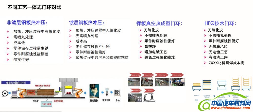

集成后有几种热成型方案。第一种是传统类似于硼钢的热成型,它的原材料无非是两种,非镀层的钢板、镀层钢板;另一种是裸板真空热成型;还有就是 HFQ 。这几种工艺优势和劣势大家可以参考下图。
一体式门环现在用的是整张板料,下面准备用四块厚度不一样的钢板来开发,用激光拼焊做研究。目的是针对有强度要求的地方用厚板,没有强度要求的可以用薄一点的,甚至是 1.5 毫米或 2 毫米,实现不同地方不同强度。
针对不同强度的位置手段有两种:一是补丁板,有强度要求的地方要使用高强度铝合金来替代,没有强度要求的用传统的铝板料,这种优势是减少原材料使用量和投资,降低成本,缩短周期。二是 TRB 轧胚,冷板在初始阶段可以根据不同的位置,强度要求高,厚度可以提升,强度要求低的厚度减薄。
