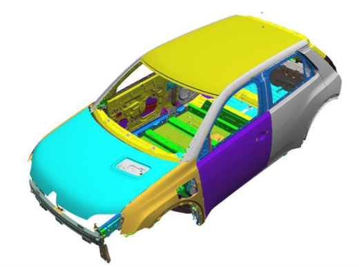

下图为Renault 5 E-Tech的白车身结构示意图,图中零件的颜色表示为不同用材情况。
白车身总重量:359.3kg,指包括四门两盖等覆盖件,以及保险杠横梁的非油漆车身重量。
其中:骨架重量:266.8kg;开启件和翼子板重量信息:左右前门总成:31.7kg,左右后门总成:23.2kg,发动机罩盖:12.8kg,后尾门:11.1kg,左右翼子板(两边之和):9.1kg。

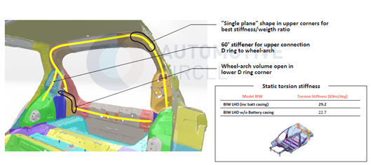

带电池盒框架白车身扭转刚度为29.2kNm/°,不带电池盒框架的白车身扭转刚度为22.7 kN/mm。轻量化系数分别为2.8(带电池盒)和3.0(不带电池盒)。

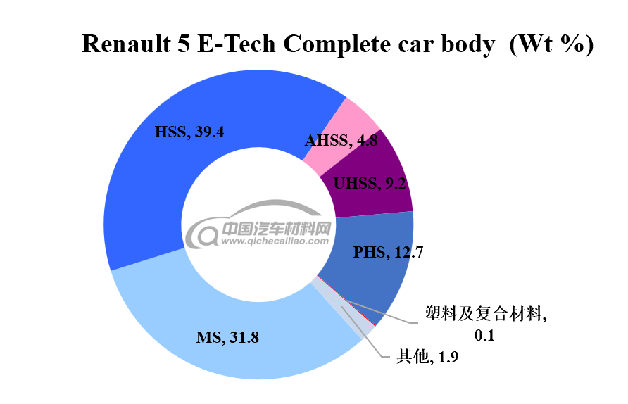

QQ20241202-155729
上图为Renault 5 E-Tec的车身(包括四门两盖)用材情况。
由图可知,该车身用材以钢为主。其中传统软钢用量31.8%;高强度钢用量为39.4%;车身关键部位(如下图)进行材料升级,以实现车身轻量化,先进高强度钢用量为4.8%,超高强度钢用量为9.2%,热成形钢用量达到12.7%。
D环设计原则是在减轻重量的情况下提高车身刚度:上角的“单平面”形状设计以获得最佳刚度重量比;采用60°加强筋连接D形环至轮拱;轮拱容积在D环下角打开。

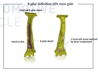

B柱采用热冲压补丁和激光焊接工艺。

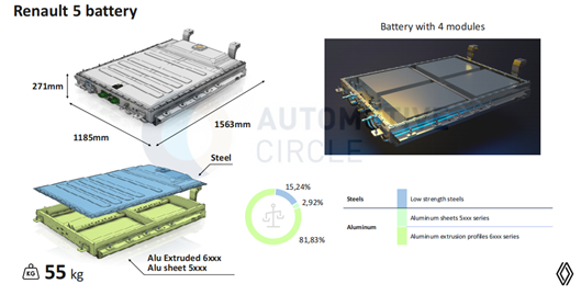

电池框架重量为55kg,电池箱尺寸长×宽×高=1563mm×1185mm×271mm。铝合金材料用量为84.7%,应用在电池包托盘。传统软钢用量15.3%,应用在电池包上盖。

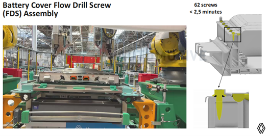

Renault 5 E-Tech车身主要为钢材料,除了采用传统点焊、胶接和MAG焊,还应用了激光焊接、SPR、无铆连接和卷边工艺。电池包上盖装配采用了FDS工艺。
