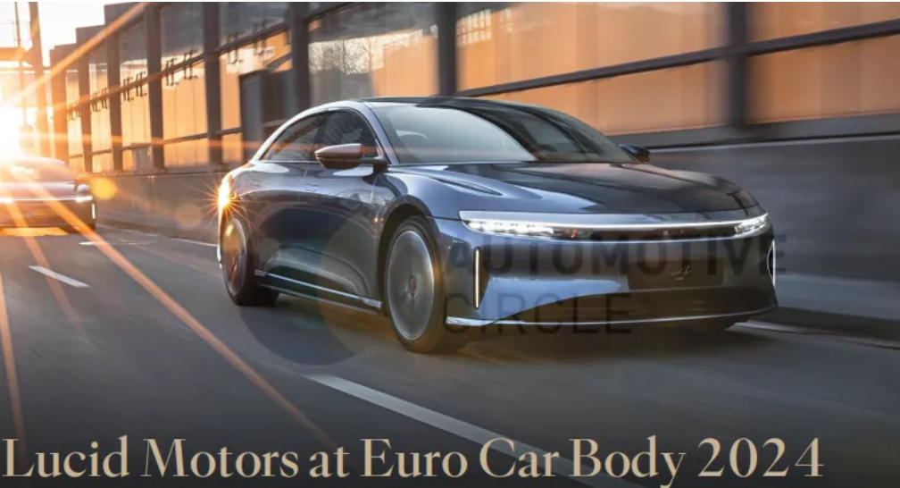

核心提示:Lucid Motors旗下首款量产纯电动轿车Lucid Air。在整体外观上,Lucid Air的车身线条十分流畅,使其车身空气阻力系数达到了0.21。由于它的外观设计大部分灵感来自于飞机,所以它的车头和车尾采用了飞翼贯穿式的灯组设
Lucid Motors旗下首款量产纯电动轿车—Lucid Air。在整体外观上,Lucid Air的车身线条十分流畅,使其车身空气阻力系数达到了0.21。由于它的外观设计大部分灵感来自于飞机,所以它的车头和车尾采用了飞翼贯穿式的灯组设计,从而营造出整车宽大、低矮且圆润的视觉效果。车身侧面,从A柱到C柱的拱顶设计、大面积玻璃的车顶和只有在法系车上才会出现的弧形后车窗都让这辆车看着格外的优雅且科技感十足。Lucid Air的车身尺寸长宽高分别为4976×1938×1410毫米,其轴轴距为2959毫米。

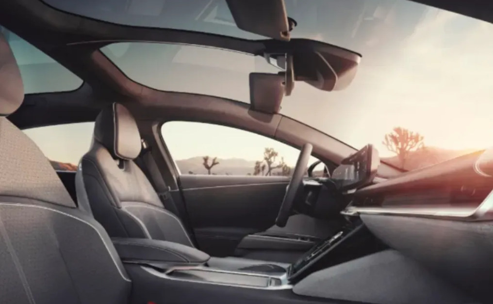

内饰方面,坐进车内,首先最吸引人的玻璃车顶,它一直从前挡底部一直延伸到了前排乘客头部后方,其中后视镜和遮阳板采用了悬浮式的设计。整个车辆内部采用了翻毛皮进行包裹用以提升整个车内质感和降低车外所传来的噪音,使用了打孔皮革的多方向可调座椅还将拥有座椅通风、加热和按摩功能。方向盘也采用了两幅式方向盘和怀挡式换挡机构。

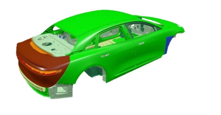

03白车身用材情况

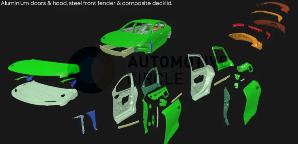

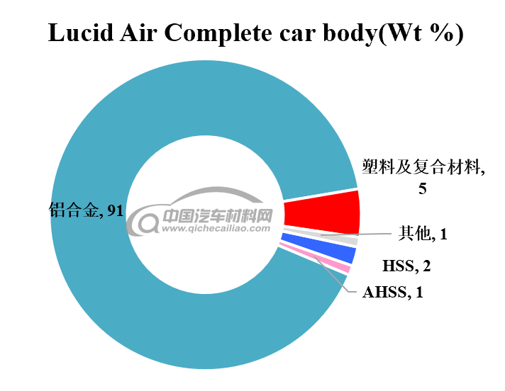

Lucid Air车身(包括四门两盖)用材情况如上图,该车身用材以铝材为主。
其中高强度钢用量2%,先进高强度钢用量1%,应用在挡泥板等部位;铝合金用量高达91%,应用在白车身骨架、车门、发动机罩盖等;塑料及复合材料应用在尾门,用量占车身用材的5%;其他材料用量为1%。

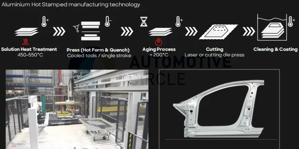

热成型高强度铝板应用:Lucid Air车型中使用了多种由热成形高强度铝板制成的独特轻量化部件。AP&T参与了合作设计、制造以及对其进行工业化生产。Lucid选择AP&T新技术来制造轻量化碰撞关键冲压件,如门环、B柱加强件和电池包保护零部件

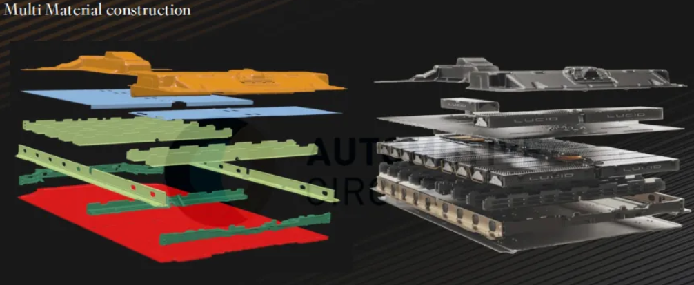

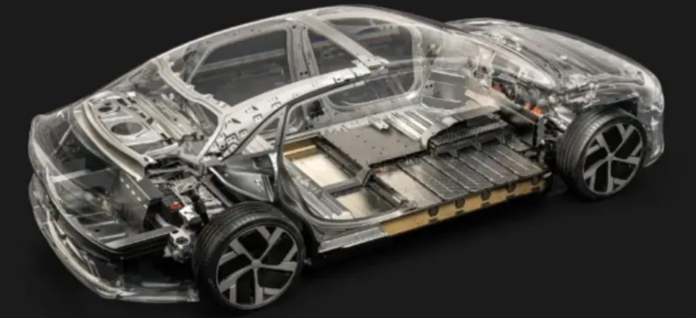

采用多材料电池包,电池壳结构重量为105.0kg,其中,铝合金材料用量为49%,纤维复合材料用量51%。

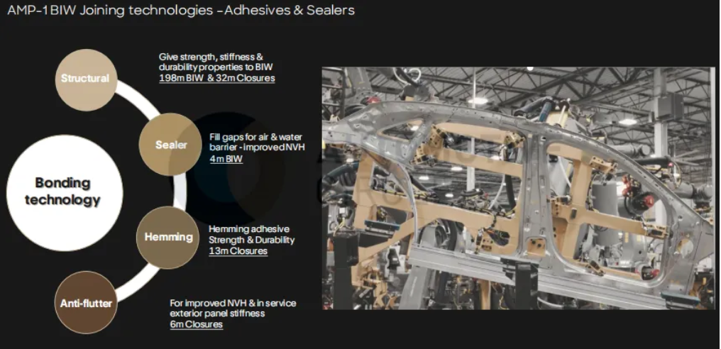

车身连接技术
Lucid air采用全铝车身,在前减震器、后地板等位置采用压铸件,门槛位置、前纵梁、后纵梁等采用铝型材,其他位置大部分采用铝材,主要连接工艺为SPR、卷边、FDS、抽芯铆接、螺接、胶接等。
• SPR将主要应用在板材与板材的连接、板材与铸件止口的连接。
• FDS主要应用在型材与周边件仅有单侧空间的位置。
• 螺接主要应用在前后防撞梁、压铸件与周边的连接、电池壳与车身的连接等。
