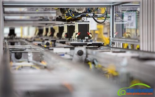

通用汽车在凯迪拉克ELR增程式混合动力轿跑将于2014年早些时候在美国上市,该车中采用了一块容量为16.5千瓦时的电池组,与普通混动车电池组不同的是,其上使用了先进的超声波焊接技术。通用制造系统研究实验室与布朗斯顿电池组装厂(Brownstown Battery Assembly plant)共同研发出了这项超声波焊接技术。其首次应用是在雪佛兰沃蓝达车型中,随后该技术经过优化和修正,此次在ELR车型中使用。
超声波焊接过程中需要使用几种专门的工具,利用一个铁片和喇叭在边吃的铜、铝电极上实现高频振动。引起两电极之间的振荡剪切力,在交界处形成弹塑性变形。这最终将得到与扩散焊接技术相似的结果,就是熔点温度、结合材料(粘合剂、焊接或紧固件)对焊接最终结构没有影响。
