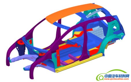

汽车结构的主要吸能区是B柱及车纵梁等经过热成型的钢材(紫色)

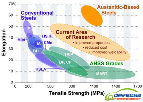

现有材料与新型材料在刚度与延展性上的区别 橙色部分则是利用Q&P技术制得钢材的属性
