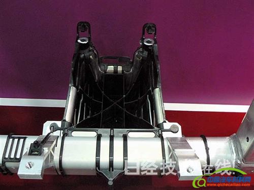

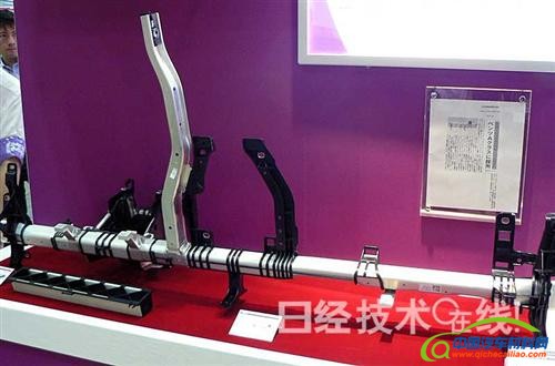

日本大赛璐-赢创公司(Daicel-Evonik)在2013年9月25~27日于东京有明国际会展中心举行的“电动汽车开发技术展”上,展出了戴姆勒公司梅赛德斯·奔驰品牌新款“A-Class”的转向悬挂梁(Steering Hanger Beam)。该部件使用大赛璐-赢创销售的德国赢创(Evonik)生产的PA(聚酰胺)粉末“VESTAMELT”、采用铝合金和树脂的嵌入成型加工制成,提高了接合强度。
新款A-Class中,为了使转向悬挂梁实现轻量化而采用了一种嵌入成型技术,成型方法是,将铝合金制成的梁嵌入金属模具中,再让树脂材料流入其中与铝合金部件一体成型,从而制成各种托架。采用这种技术后,与原来对金属部件进行焊接及用螺丝紧固相比,可使梁的重量减轻20%左右。在嵌入成型前向铝制梁静电喷涂PA粉末,然后使用玻璃强化纤维占50%的PA6树脂进行射出成型加工。通过喷涂PA粉末,可提高铝合金与PA6树脂之间的粘合力。
据大赛璐-赢创介绍,使用铝合金制U形试验片材,分别在喷涂了PA粉末和未喷涂PA粉末的情况下与树脂材料实施嵌入成型,比较后发现,实施过静电喷涂的部件的扭曲刚性高出20%左右。
A-Class中采用的工艺是将铝合金加工成梁后整体喷涂PA粉末、然后进行嵌入成型加工,也可以在制造铝合金板及钢板时喷涂PA粉末,事先设置粘合层。
