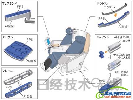

       由此,便可以把以前用树脂制造的部件的一部分换成金属,制造出只有该部分可以通电或者提高强度等高附加值部件。通俗一点来说,就是可以随意搭配性质不同的材料来制造部件。通过这样的部件,可以创造出多种价值,这就是最近的接合技术所具有的意义(图1)。
图1:将树脂与金属的接合技术应用于飞机座椅的方案)

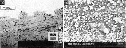

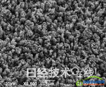

       可用来牢固接合树脂与金属的有几种技术,比如通过在金属表面设置细小的凹槽(微孔),并在此处注入树脂,来获得锚固效应(图2)。注入树脂时,可使用将金属部件放入模具并注射溶融树脂的嵌入成型技术。溶融树脂需要具备可随着细小凹凸流动的较高流动性。
图2(a):用化学药品处理铜合金表面之后的样子(MEC)
图2(b):大成PLAS公司2000年代初期刚刚开发出该技术时的锚固效应显微镜图片
铝合金与PBT(聚对苯二甲酸丁二醇酯)的接合界面(左)与接合后让铝合金部分熔化只留下PBT的状态(右)。
       日本大成PLAS(总部:东京)于2000年代初期开发出了这项技术,通过利用药品对金属表面进行化学处理,来获得微孔。这种效果可通过增加工序来实现,比如用碱性液体清洗之后,再用酸中和,并将其浸入水合肼溶液。通过对液体的浓度、成分、浸泡时间及温度等条件进行细微调整,可以制造出尺寸与接合树脂相配的微孔。日本电路板厂商MEC也使通过采用药品的金属处理来接合树脂的技术实现了实用化。采用这些技术来接合铝合金和PPS(聚苯硫醚,Polyphenylene Sulfide)时,在拉伸试验中可以获得35M~45MPa的接合强度(相当于单位平方厘米400kg左右)。
