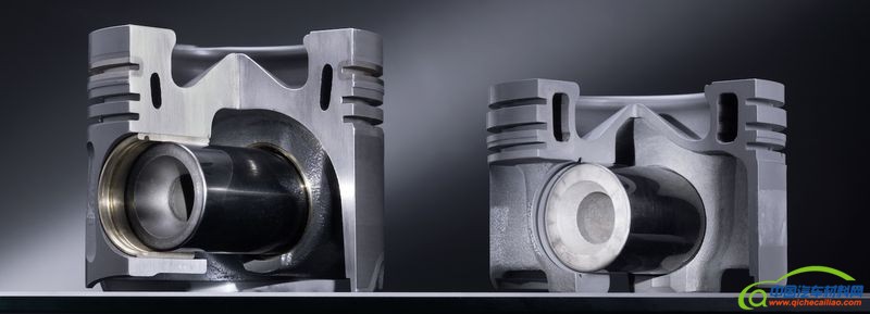

梅赛德斯奔驰汽车公司表示,虽然目前市场上也有大量的发动机采用钢制活塞,但是将钢制活塞应用到铝制发动机上还是业内首次。因此,梅赛德斯奔驰汽车公司需要对发动机活塞进行重新设计。该钢制活塞需要应用到奔驰E 350 BlueTEC车型的V6柴油发动机上,其还要与采用了NANOSLIDE汽缸内壁涂层技术的铝制曲轴箱配合使用。因此,该钢制活塞需要采用高强度的优质锻钢。这对于活塞供应商而言,其设计挑战是相当大的。因为全新钢制活塞所采用的高强度钢的加工工序也因此而变得更加复杂。
目前高强度的优质钢可以进行更加紧凑的活塞结构设计。因此这也一定程度上弥补了钢密度是铝密度三倍的劣势。据梅赛德斯奔驰汽车公司介绍,未来将用于V6柴油发动机的钢制活塞高度将比目前的铝制活塞高度低整整13毫米。目前V6柴油发动机的铝制活塞高度为71.6毫米,而钢制活塞的高度可以达到58.6毫米。
由于该全新钢制活塞采用了全新的结构设计,因此其活塞、活塞销以及活塞环的总重量达到了目前铝制活塞相同的水平。通过采用全新的结构设计,该全新钢制活塞在一定程度上成功弥补了重量上的劣势,同时还保留了活塞所能承受的峰值压力甚至在未来还将有所提高。
