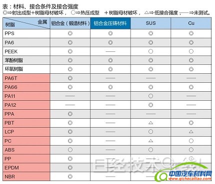

      下表列出了MEC公司测试过的材料、接合条件及接合强度。以前可接合的树脂有聚苯硫醚(PPS)、聚酰胺(PA6)、聚醚醚酮(PEEK)、酚醛树脂及环氧树脂5种。此次增加了12种,分别为PA6T、PA66、PA11、PA12、聚邻苯二甲酰胺(PPA)、聚对苯二甲酸丁二醇酯(PBT)、液晶聚合物(LCP)、聚碳酸酯(PC)、丙烯腈-丁二烯-苯乙烯共聚物(ABS)、聚丙烯(PP)、三元乙丙橡胶(EPDM)、丁腈橡胶(NBR)。
而金属方面以前只有铝合金、不锈钢(SUS)和铜(Cu)3种材料,现在还可接合铝合金压铸材料。
      表中的记号表示接合条件和接合强度。◎表示可通过射出成型进行接合,在拉伸试验中,接合面未脱落而树脂被破坏(母材破坏)。○表示热压焊接,在拉伸试验中母材破坏。△表示通过射出成型或热压进行接合,但接合强度低,在1MPa左右的强度下,接合面就有可能脱落。“─”表示尚未测试。也就是说,标记为◎或○的树脂与金属可直接牢固接合。

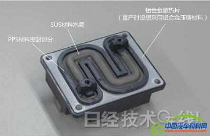

      图1是带水套的功率模块样品。使用PPS将铝合金散热片与不锈钢水管接合并封装在一起。利用了AMALPHA的高接合强度和高气密性。这是试制品,使用的是经过切削的铝合金锻造材料,量产时将使用铝合金压铸材料。
图1:带水套的功率模块样品 使用PPS将铝合金散热片与不锈钢水管接合并封装在一起。量产时设想使用铝压铸散热片。负责成形的是射出成型加工厂商日辉制作所(总部:日本兵库县猪名川町)。
