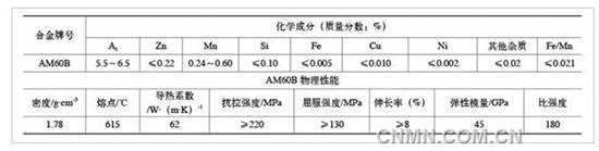

目前镁合金的种类有很多,汽车工业采用较多的是AM系和AZ系合金,常用镁合金牌号主要有AM60B和AZ91D。其中AM60B的铝含量较低,由于随着铝含量的降低,材料的韧性逐渐增高,故与AZ91D相比,AM60B的韧性和塑性较好。AM60B是高纯牌号,因此具有和AZ91D一样优良的耐蚀性能,且与A380铝合金相比,耐蚀性更加优秀。
本文所介绍的仪表板横梁形状复杂、体积庞大而且壁厚不均,要求承载各种仪表仪器,因此需具有较高的韧性和强度。通过综合考虑AM60B和AZ91D的性能以及参考有关文献资料,最终决定选用AM60B(性能见表1)作为制造仪表板横梁的材料。
1 AM60B镁合金的化学成分和物理性能

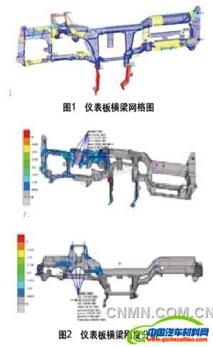

根据受力情况和CAE分析要求,制作了仪表板横梁的网格图形(见图1),进行了横梁刚度、膝部载荷、侧面冲击载荷等六个方面的分析,得出了给定的工况下仪表板横梁的等效应力分布情况。结果表明:应力集中主要出现在安装仪表的一些螺栓支点,其余部位由于承受载荷程度较低,因此应力值较小且分布均匀(见图2)。整件的分析结果表明:AM60B镁合金材料制造的仪表板横梁完全满足给定的零部件的性能要求,达到了使用条件(见表2 )。

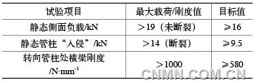

根据产品性能要求,需在三个状态下对仪表板横梁零件性能进行测试,分别是静态管柱“入侵”、静态侧面负载和转向管柱处横梁刚度三项台架试验。
1)静态管柱“入侵” 试验件固定在夹具上(模拟固定在乘客座的A柱处),并通过钢支架固定在另一夹具上(模拟中间通道的H梁固定)。夹具盘安装在管柱支架安装处,其与管柱支架功能形状一样。试验时,通过加载缸沿X方向加载负荷,加载点位于此夹具盘上。记录力—变形曲线,记录零件在失效前所能承受的最大力。
2)静态侧面负载 试验件固定在夹具上( 模拟固定在乘客座的A柱处),并通过钢支架固定在另一夹具上(模拟中间通道的H梁固定)。夹具盘连接到驾驶座的A柱处,并与气缸相连。试验时沿Y方向,通过加载缸对零件的驾驶室处的A柱施加负荷,直到零件失效。记录力—变形曲线,记录零件在失效前所能承受的最大力。
3)转向管柱处横梁刚度 试验件固定在夹具上(模拟固定在乘客座的A柱处),并通过钢支架固定在另一夹具上(模拟中间通道的H梁固定)。夹具盘安装在管柱支架安装处,其与管柱支架功能形状一样。负荷就加在此夹具上(模拟转向管柱)。
经过上述三项试验,试验结果均符合标准要求(见表3)。
