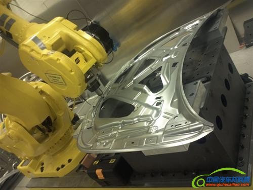

在西北太平洋国家实验室的研究中,团队尝试着焊接了1.2和2.0mm两种厚度不同的AA5182-O铝板,搭配使用不同的刀具几何形状。在开发过程中,唯一不变的参数是恒定的焊接速度:3米/分。所有的工艺开发都在西北太平洋国家实验室的一个高精度的摩擦搅拌焊接机床上进行。
最后,团队通过改变金属销的形状、长度、直径,共创建了数十个模具,并在之后从深度、旋转速度和角度等级方面,开展评估。通过统计分析,研究小组发现了最理想的工具和焊接参数,可以承受持续的高速生产。

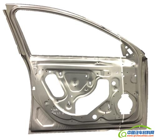

西北太平洋国家实验室将焊接和工具参数提供给TWB公司和通用汽车公司。之后,TWB公司和通用公司密切配合,制造并分析了100多个铝材拼焊件,成为了第一个能合格地掌握此技术的部件供应商。通用汽车随后采用来自TWB的变厚度拼焊铝板,冲压了首批全尺寸内门板,全部部件均无缺陷。相比之前采用的工艺,所得的车门重量降低62%,成本降低25%。
