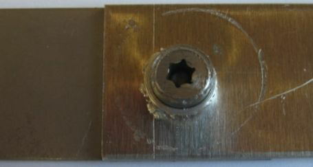

5754铝材和DP980钢材的搭接剪切成品图

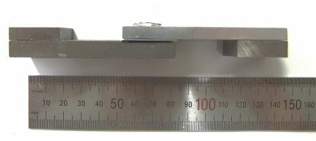

A356铝合金和灰口铸铁结合侧视图
