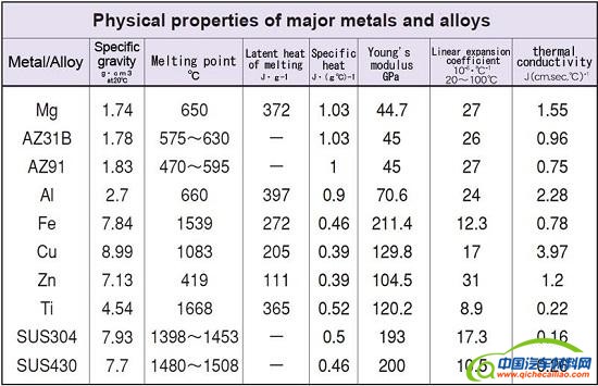

        镁合金被称为21世纪最有发展前景的绿色环保材料,盛誉如此,其应用价值可见一斑。总体来说,镁合金的优点主要有以下几点:
        1.质量轻,镁合金的密度只有1.74g/cm3,比铝合金轻36%,比钢轻77%。采用镁合金能够极大的减轻车身自重,从而间接降低油耗。
        2.镁合金的比强度优于钢材和铝合金,并且比刚度也与二者相同。所以镁合金可以应用于冲击振动载荷较大的场合。
        3.镁合金的铸造性能和加工性能良好,压铸件的最小壁厚可达0.6 mm,而铝合金的为1.2-1.5 mm,且易于后续机加工,尺寸稳定性优异。
        4.镁合金的阻尼性能甚佳,减震效果比铝合金和钢材都要好,十分适合用来制造汽车座椅、轮毂,有助于提升汽车的安全性和舒适性。

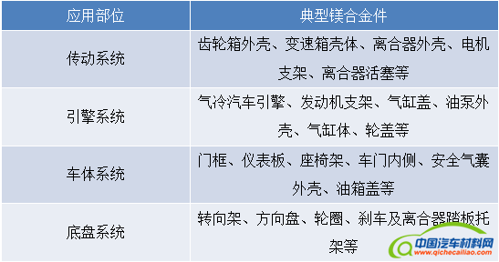

        鉴于镁合金上述的优良性能,其备受各大汽车生产商的青睐,从20世纪90年代开始,欧美、日本、韩国的汽车商逐渐开始把镁合金用于许多汽车零件上。国外近几年镁合金在汽车上的应用,以年均25%的速度快速增长。长春一汽集团已形成了年产1500 t镁合金压铸件的生产能力,长安公司也于2004年启动“镁合金在长安汽车上的扩大应用” 专题项目。总体来说,车用镁合金零件大概有下表中这些:
