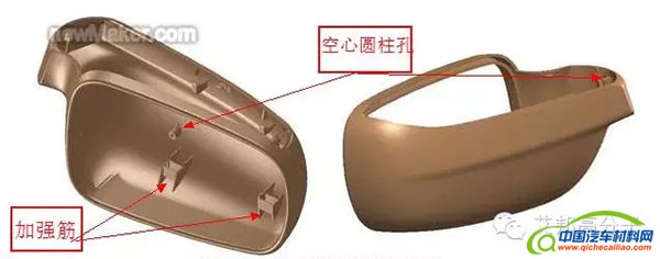

    汽车后视镜壳体,为了美观,壳体外表面为流线形曲面,造型复杂,其他各面多由曲面构成,中间还有两个用于安装的空心圆柱孔和多根加强筋。
汽车后视镜壳体
汽车后视镜壳体
    注塑件的壁厚要求均匀。不均匀的壁厚会导致塑胶件产生内应力、翘曲、缩凹等各种缺陷。塑件材料选用具有良好综合性能的工程塑料ABS,它有较好的加工和成型性能,低蠕变性能和优异的尺寸稳定性,还有高抗冲击强度和良好的外观特性,适当提高模具温度可提高塑件光洁度。材料密度为1.02-1.05g/cm3(注射级密度取1.05g/cm3),理论计算收缩率为0.5%,溢料值为0.03mm.。

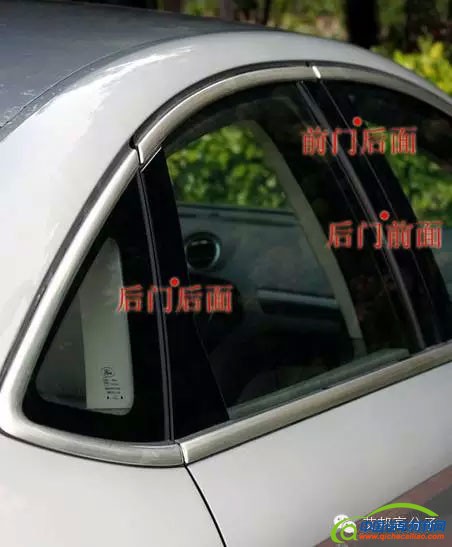

    一般轿车车身有三个立柱,从前往后依次为A柱(前柱)、B柱(中柱)、C柱(后柱)。对于轿车而言,立柱除了支撑作用,也起到门框的作用。而立柱饰板则是起到装饰作用,外加保护内部金属。
汽车立柱
汽车立柱
立柱饰板
立柱饰板
    工艺:注塑,再喷漆。

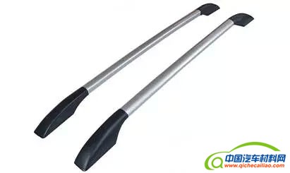

    汽车行李架指安装在车顶便于系带大件物品的支架。按尺寸的大小和特点,汽车行李架可分为单层行李架、双层行李架、澳式行李架、豪华行李架等;保证在各种复杂受力的使用情况下行李架不受破坏。要求有足够的疲劳强度,保证在汽车快速行驶及紧急刹车时,行李架不致有严重的疲劳损伤。
汽车行李支架
汽车行李支架
    工艺:注塑再喷漆,或者电镀。
