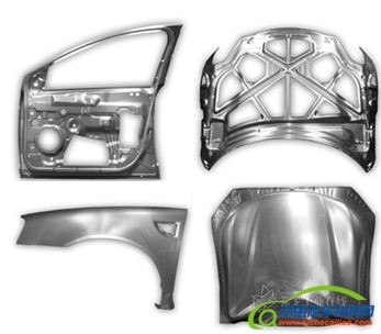

在国外,铝合金充液成型技术已经成熟,瑞典的AP&T、德国SHULER和SPS公司、日本的AMINO铁工所以及意大利的MURARO等设备供应商已竞相开发出3000 t~10000 t的大吨位充液成形装备并建立了生产线,已加工出铝合金汽车发罩内外板、车门内外板及翼子板等覆盖件并已装车应用。

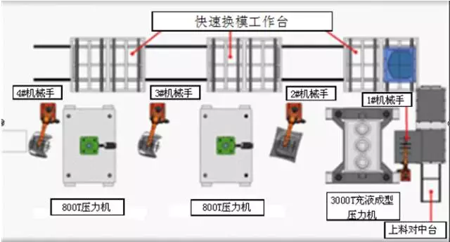

搜狗截图15年08月16日1615_1
充液拉深成形生产线
为打破国外技术垄断,江淮汽车联合天津市天锻压力机股份有限公司、北京航空航天大学、清华大学以及西安嘉业航空科技有限公司成立项目组进行大吨位充液成型压力机的科技攻关,以期解决铝合金充液成型的技术难题并进行技术推广、应用,填补国内该领域空白。针对国产高档汽车铝合金批量化精密成形、低成本及柔性化生产需求,以江淮汽车纯电动汽车的具体需求为切入点,开发了50000 kN轿车车身铝合金覆盖件充液成形设备主机和辅助装置及模具,研制了大吨位充液成形集成单元,掌握了大吨位充液成形设备及面向批量化生产的充液-局部冲压成形模具的开发、设计和制造等关键技术,解决了铝合金成形难题。

对大型复杂充液成形模具结构优化设计与制造工艺设计、大型复杂充液成形模具表面处理、模具寿命控制及安全、模具排气装置、充液与局部冲压复合成形模具、模具承受复杂压力状态下弹性变形控制、零件与模具耦合回弹及模具型面补偿技术等方面的关键技术进行研究,在50 000 kN充液成形设备上顺利实现铝合金发盖、顶盖等车身覆盖件的生产。
