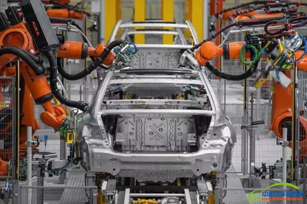

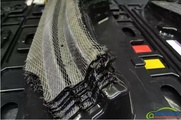

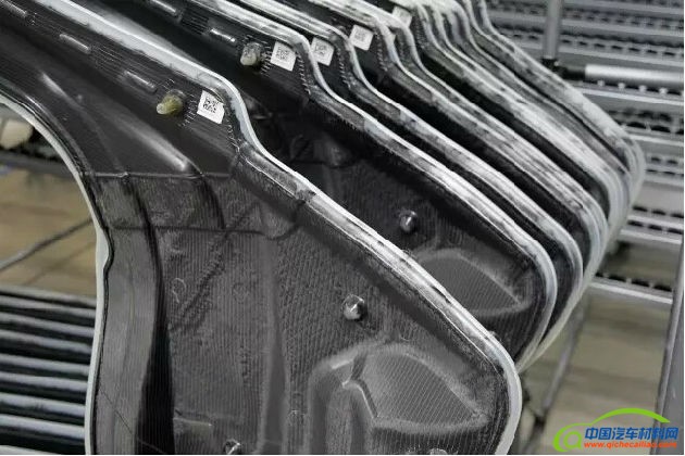

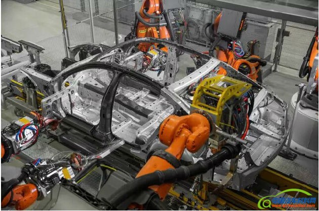

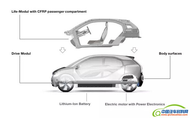

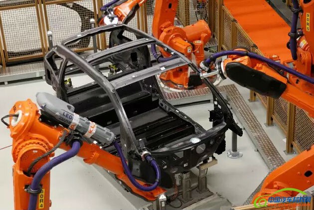

       说到轻量化材料,相信多数人第一时间都会想到碳纤维。没错,碳纤维正是一种高强度的轻质材料,并且汽车行业也早已使用CFRP碳纤维增强复合材料来打造高强度的轻量化部件。然而,要生产碳纤维增强复合材料,不仅工艺复杂,还很费时,比如按传统工艺,当碳纤维与树脂材料浸渍配制后,要完全烘烤固化成型需5小时;而将聚丙烯腈原丝经1300℃高温碳化成碳纤维更要耗费大量热能。显然,批量生产CFRP的成本相当高昂,目前也就宝马通过合资组建碳纤维工厂,另用3座工厂以全新工艺合作生产CFRP部件,才能以可接受的成本大批量生产CFRP车身钣件。
       可即便拥有碳纤维材料,如何让它跟其它金属部件相粘合,又是一大难题,所以多数汽车制造商更偏向于使用高强度钢或铝合金等金属轻量化材料。

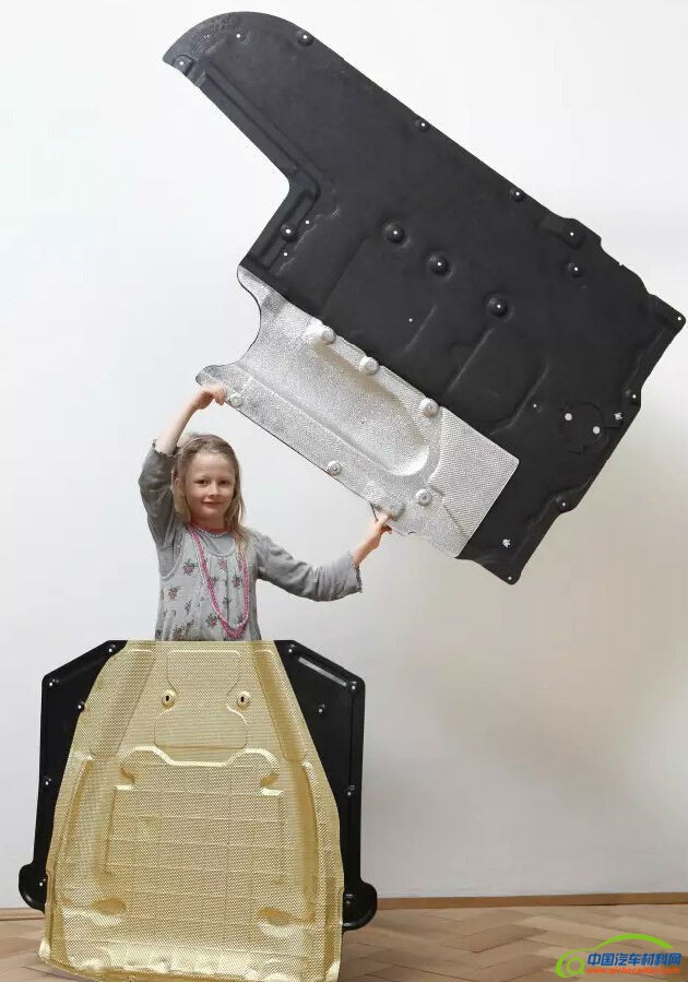

       正因为轻金属材料成本高昂,以至于那些廉价车只能在非核心部位采用新型塑料件来减轻车重。所以在实际生产中,汽车制造商在使用轻量化材料的同时,也会对车身与零件的结构进行优化,从而实现整体的轻量化。

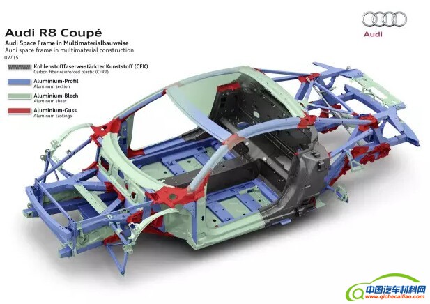

        改变结构能减轻重量?当然可以!举个例子:从4缸发动机换成3缸发动机,就能去掉1个气缸的“赘肉”。事实上,较之单纯地采用轻量化材料,更多的制造商会结合优化结构来减轻重量,例如奥迪的ASF空间框架结构技术、大众的MQB模块化平台、丰田的TNGA模块化平台等等,都是典型的结构轻量化技术。

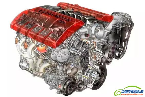

      GM的LS7发动机虽然拥有7升排量,但其拥有简单的结构和轻量化缸体,所以重量比起很多小排量发动机要来得轻

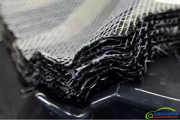

       碳纤维复合材料是指,由碳纤维与树脂、金属、陶瓷等基体复合制成的结构材料。其中,汽车行业广泛应用的碳纤维环氧树脂复合材料,具有比重小、刚性好、强度高的特性,抗拉强度据说可达到普通钢材的七至九倍。但是,使用传统工艺生产汽车用的碳纤维复合材料,不仅工艺复杂,而且费时费能,难以向量产车普及,目前只有宝马实现自产自足的CFRP批量供应。
