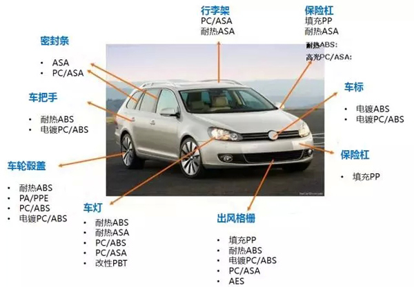

       汽车外饰零件是汽车零部件中应用塑料材料最多的零件系统,主要包括保险杠、后视镜、灯、门把手、进气格栅、天窗等。
       现代轿车外饰件一般多采用注塑工艺成型,再进行喷漆或皮纹处理。作为喷漆件,为保证与车身颜色及漆面质量的一致,在选材时必须考虑喷涂系统,例如北美车身油漆多采用高温烘烤系统,外饰件选材时应考虑选择可耐高温烘烤的原料;作为皮纹件,在选材时须特别考虑原料的颜色及耐候性能是否满足设计要求。
汽车外饰包括的塑料制件有哪些?
    目前常用的外饰材料有:
    PP(聚丙烯)
    ABS(丙烯腈-丁二烯-苯乙烯塑料)
    ASA(苯乙烯、丙烯腈和压克力橡胶共聚)
    POM(聚甲醛)
    PA(尼龙、聚酰胺)
    PC(聚碳酸酯)
    PE(聚乙烯)等
    但具体到每一个零件所使用的材料又有所不同,以下针对具体的零部件系统介绍材料的选择和应用情况。
