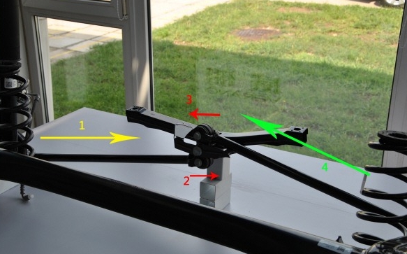

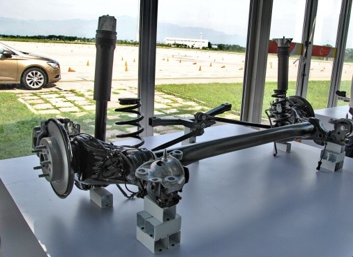

来到后悬挂部分,终于有机会可以对瓦特连杆进行知普。在老英朗时代,通用一直拿瓦特连杆作为宣传重点,但真正理解背后原理的人并不多。车辆在转弯时后悬挂会受到横向力,假设受到向右的横向力,力会以上图黄色箭头所示方向传给瓦特连杆。 力按照上图1、2、3、4的传导顺序,最终在形成绿色箭头所示的力。换言之,横向力从左侧传到右侧后,力的方向被中间的机构给转换掉,在另一侧形成反向力和这个横向力作对。
除了避震器之外,现场模型的转向系统也因被隔热纸包裹而看不见,但内里也是有着乾坤。同样迫于环保法规,当前几乎所有车型都是用电子助力转向。相比于以前的液压转向,电子助力转向能耗虽低,但路感反馈往往比较少,回中力也常有不自然等情况。一言以蔽之就是手感虚假,驾驶者不容易通过方向盘来跟车辆沟通。电子助力转向其实可以通过一些结构来弥补上述问题,电动机所在位置至关重要。简单来说, 电动机放在转向柱上的手感较差,放在转向节处的手感较真实,但成本更高,而威朗用的是后一种方案,真实感受下文再说。
横向力从左传向右,中间方向发生生180°变化,听着觉得很玄妙,看看上图会觉得原理非常简单。就是上下两个轮轴,中间被固定,你姑且可以将它看作一个打竖的跷跷板。既然机械原理那么简单,背后好处又那么多,为何鲜见其它车厂使用?原因在于,瓦特连杆的专利被把持在欧宝手中。不过专利是有“过期年限”,我们不妨大胆预测,瓦特连杆专利期一过,其它车厂会否争相使用这种巧妙的机械结构?
我们常说后悬挂不能只看结构,同是扭力梁可以有天差地别的表现。 比如上图红色箭头所示的纵臂,与地面形成的角度会影响到舒适性的表现。威朗的纵臂与地面角度偏于“上翘”,使得路面震动经过避震器后会往尾厢方向传,不会过多去滋扰乘客。不仅是扭力梁,多连杆后悬挂也有这种考究,在之前马自达工程师谈阿特兹的悬挂构造时也提过这点。但“上翘”的纵臂设计,不利于操控时尾部的稳定性,瓦特连杆能很好调和这个矛盾。
