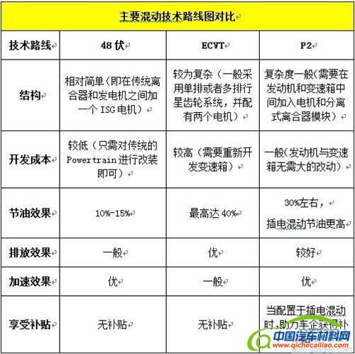

主要混动技术路线图对比
混动技术路线中  你对“P2”了解有多少?
      从上述比较来看,每条技术路线都有一定优势,然相对车企实际应用来说,P2在投资成本、节油效果及享受补贴方面综合优势较为明显,正逐步被主机厂采纳和应用。在此方面具有技术领先优势的博格华纳透露,该司第一批匹配P2混动项目的核心零部件模块将于2016年国产,另有其他与车企配套项目将分别于2017/2018年量产。

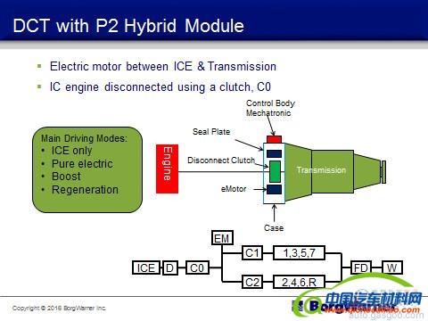

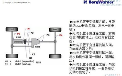

      据博格华纳变速器系统双离合器工程经理徐昊介绍,P2中的“P”代表驱动电机在混动系统中的位置(Position)。“2”这个位置是内燃机之后,变速器之前。所以相应的也有P0、P1,P3,和P4混动系统。
P2 混合动力结构 (匹配双离合器自动变速箱)
QQ浏览器截屏未命名2

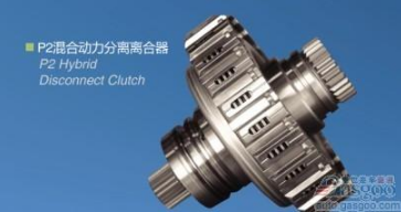

      从以上P2混动系统结构原理可以看出,其也即是在发动机和变速箱之间增加一个混合动力模块,整个模块最核心的部分是分离离合器C0、电机、控制阀块。我们知道,发动机动力传递切断技术是实现纯电力驱动和动力回收最大化的关键因素,而P2混动中,分离离合器扮演了较为重要的作用,提供发动机、电机和变速器之间的连接和切换。当发动机关闭时,离合器切断发动机动力传递,车辆由电机驱动。目前此系统中的P2混合动力模块分离湿式离合器由博格华纳供应。据了解,博格华纳P2分离离合器的可靠性已经过严格测试,采用已经广泛应用证实的优质湿式摩擦技术,可使得汽车的能量回收效率达到最大。除了供应P2分离离合器外,博格华纳还将在国内量产和供应P2混合动力液压控制模块,而去年收购雷米电机后,未来或将供应电机相关部件如电机。

      徐昊指出,P2解决方案可用于多种不同类型的变速箱和不同排量的发动机。 目前博格华纳P2混合动力的分离离合器和液压控制模块在中国市场的应用主要与客户的DCT双离合自动变速器进行匹配。分离离合器既可以处于内燃机和离合器中间,又可部分嵌入双离合变速器中。

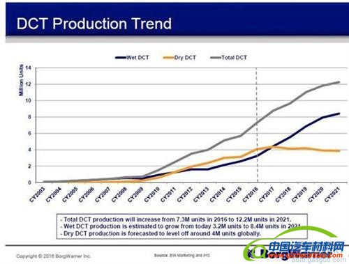

      目前,诸多OEM厂商都投入了大量的资金去开发的新变速器,特别是DCT变速箱。该产品在变速器领域中虽是后来者,然近年随着节能减排压力加大,其综合优势凸显,被车企所看好。据博格华纳统计数据表示,未来总的DCT产品产量将从2016年的730万台,增加到2021年的1200万台;湿式DCT产量预计将从今天320万台增长到840万单位2021;干式DCT的生产预测水平约400万台全球。尤其是中国,未来DCT的应用将会超过欧洲,到2021年或将达600万台。
      然DCT自动变速箱的开发周期长,投资较大,P2无需改变发动机、变速箱本体即可实现混动效果,可以助力车企实现投资回报。同时,P2混合动力在厂房建设、生产线及机加工设备等方面无需耗费过多额外投入,投资较小,这也是为何车企积极推动或使用P2的主要原因所在。

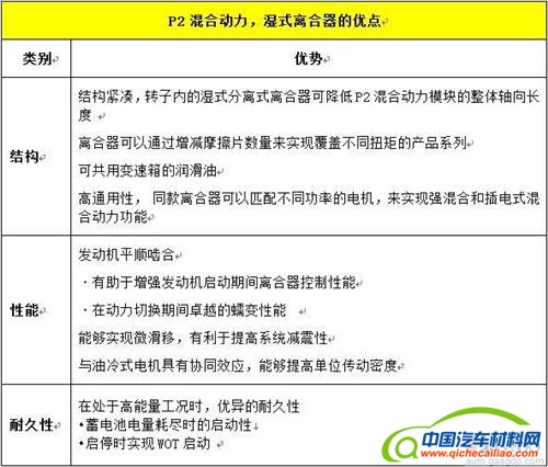

      无论是与DCT打黄金组合拳,还是与其他变速器进行匹配,匹配湿式分离离合器技术的P2混合动力解决方案无论是硬件实力和附加值上都使其在混动领域脱颖而出,成为行业不可忽视的节能动力之一。尤其是插电混动较为盛行的中国市场,有望成为混动解决方案中的主力军。
