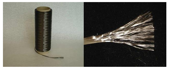

      随着节能环保理念的深入,汽车轻量化发展迅速,碳纤维无疑已成为汽车材料界的“新宠儿”。到底什么是碳纤维,它是如何制造出来的,又有什么优异性能呢?
1.神奇的碳家族成员们:
      碳元素是人类最早接触和利用的元素之一,作为自然界的元老,碳元素用其优异的稳定性和多变的晶体结构不断给人们带来惊喜。石墨烯、碳纤维、石墨纤维,这些名词的出现无一不伴随着材料界的技术革新。这些“天赋异禀”的材料与小小的碳原子到底有什么关联?
      石墨烯是由一层呈六角形排列的碳原子结构组成,这种蜂窝状结构使得石墨烯具有较高的强度和韧性。石墨是由这些蜂窝状碳片层晶体有规则层叠形成的,而碳纤维则是这些碳片层晶体不规则层叠,出现相互交错时形成的。也就是说,石墨纤维与碳纤维的主要区别在于石墨纤维中的碳片状晶体是有规则层叠的,而碳纤维结构中碳片状晶体的层叠是无规则的,有交错的,其分子结构的变化如下图:

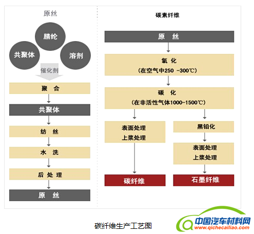

2.1碳纤维生产工艺
      碳纤维具有优异的力学性能和理化性能,一经发现就受到材料生产者的喜爱。碳纤维的生产过程要经历数次高温,这对原丝的质量要求较高,一般要求原丝应具备高纯度、高强度、高取向度、细旦化等性能。目前常见的碳纤维主要有聚丙烯腈基碳纤维、粘胶基碳纤维和沥青基碳纤维。
聚丙烯腈基碳纤维
      聚丙烯腈纤维是一种常见的合成纤维,俗称“人造羊毛”。聚丙烯腈基碳纤维是将聚丙烯腈纤维碳化,将有机合成纤维转变为无机碳纤维。聚丙烯腈纤维各方面性能优异,碳化得率可达到50%—60%,是生产碳纤维最常用的方法,工业生产方式也较为成熟,聚丙烯腈基碳纤维产量占碳纤维总产量的95%。
粘胶基碳纤维
      粘胶纤维是一种人工制备的再生纤维,一般分棉浆型和木浆型两种,我国主要采用棉浆型。以粘胶丝为原料碳化生产碳纤维的碳化得率只有20%—30%,原料利用率低,生产成本高。粘胶基碳纤维产量仅占碳纤维总产量的1%。
沥青基碳纤维
      沥青基碳纤维一般分为两大类:一类是通用级,由各项同性沥青材料制备纤维;另一类是高性能级,有各向异性中间沥青材料制备纤维。以沥青为原料制备碳纤维的碳化得率为80%—90%,生产成本低,具有发展潜力,目前沥青基碳纤维产量占碳纤维总产量的4%。

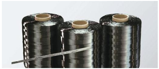

 以高成本小丝束生产为主,大丝束量产技术不成熟
      目前世界上碳纤维的生产,主要分为以美国为代表的“大丝束”碳纤维和以日本为代表的“小丝束”两大类。所谓小丝束和大丝束,是以每束丝的根数来定义。通常每束丝纤维根数大于24K,称之为大丝束,小于或等于24K,称为小丝束。
      我国碳纤维仍以小丝束为主,小丝束纤维性能较高,但生产成本也较高,产品多用于飞机等高性能、高品质领域。从推动经济与产业升级的层面来说,我国碳纤维及其复合材料的发展注定要依靠大丝束。国内大丝束在相关设备、工艺技术储备和经验认知方面尚未满足其深度发展的需要。

预氧化、碳化新工艺
      进行预氧化的目的是使热塑性PAN线性大分子链转化为耐热的梯形结构,使其在高温碳化时保持稳定的纤维形态。碳化过程则是使PAN大分子从耐热的梯形结构转变成碳纤维的不规则碳片层结构。为制备高性能碳纤维,一系列新技术新工艺也不断涌现,如:原丝和预氧化丝的改性预处理、预辐照改性处理、改变预氧化和碳化过程的加热方式和气体氛围以及在磁场中进行预氧化丝的碳化。

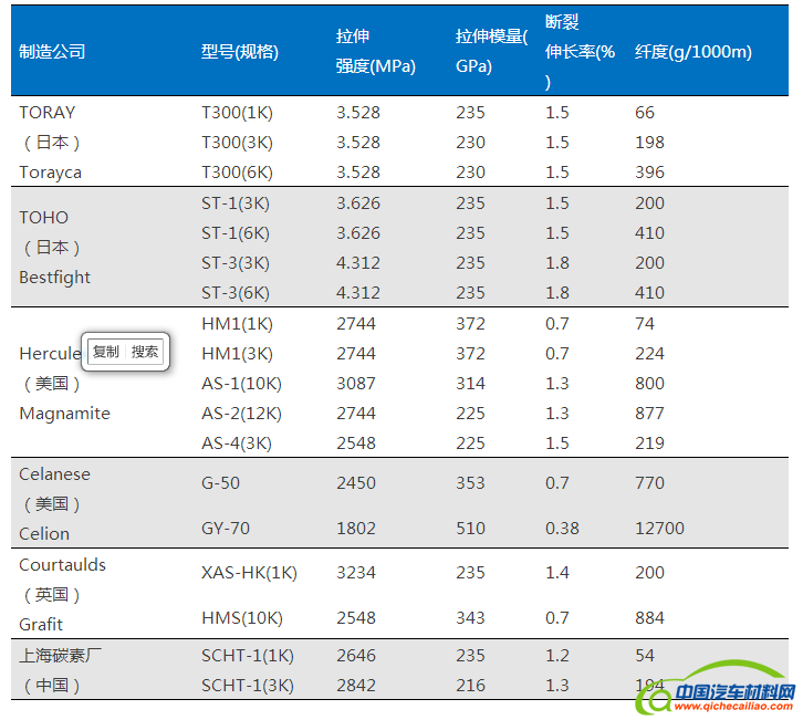

      近几年随着先进复合材料的发展,碳纤维需求激增,国内外碳纤维生产企业也在不断增加。我国自20世纪60年代开始碳纤维研究开发至今已有近40年的历史,但进展缓慢。同时由于发达国家对我国几十年的技术封锁,至今没能实现大规模工业化生产,工业及民用领域的需求长期依赖进口。下表是国内外典型碳纤维企业及其产品信息:
QQ截图20160816173420
