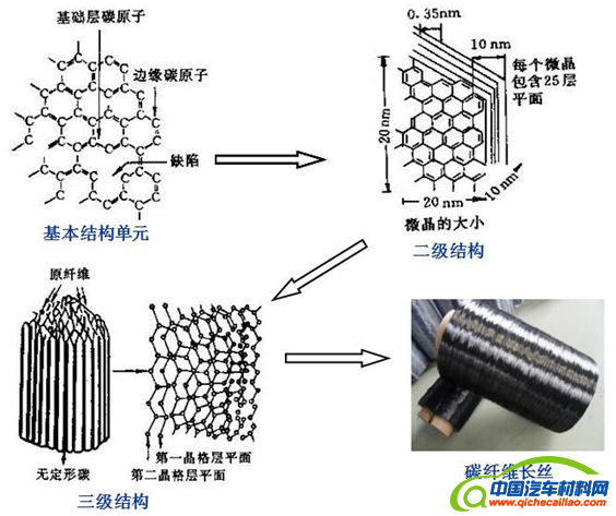

石墨烯是由一层呈六角形排列的碳原子结构组成,这种蜂窝状结构使得石墨烯具有较高的强度和韧性。石墨是由这些蜂窝状碳片层晶体有规则层叠形成的,而碳纤维则是这些碳片层晶体不规则层叠,出现相互交错时形成的。也就是说,石墨纤维与碳纤维的主要区别在于石墨纤维中的碳片状晶体是有规则层叠的,而碳纤维结构中碳片状晶体的层叠是无规则的,有交错的,其分子结构的变化如下图:

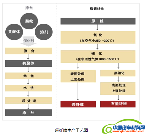

2.1碳纤维生产工艺碳纤维具有优异的力学性能和理化性能,一经发现就受到材料生产者的喜爱。碳纤维的生产过程要经历数次高温,这对原丝的质量要求较高,一般要求原丝应具备高纯度、高强度、高取向度、细旦化等性能。目前常见的碳纤维主要有聚丙烯腈基碳纤维、粘胶基碳纤维和沥青基碳纤维。
聚丙烯腈基碳纤维聚丙烯腈纤维是一种常见的合成纤维,俗称“人造羊毛”。聚丙烯腈基碳纤维是将聚丙烯腈纤维碳化,将有机合成纤维转变为无机碳纤维。聚丙烯腈纤维各方面性能优异,碳化得率可达到50%—60%,是生产碳纤维最常用的方法,工业生产方式也较为成熟,聚丙烯腈基碳纤维产量占碳纤维总产量的95%。

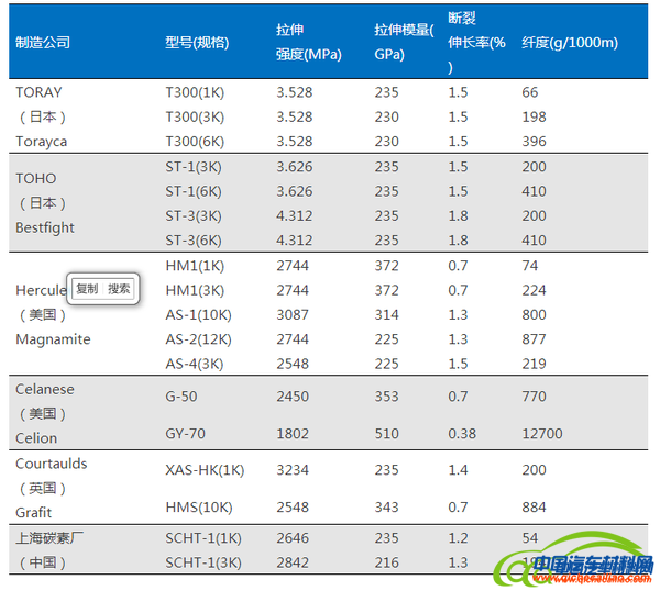

4. 国内外碳纤维生产供应近几年随着先进复合材料的发展,碳纤维需求激增,国内外碳纤维生产企业也在不断增加。我国自20世纪60年代开始碳纤维研究开发至今已有近40年的历史,但进展缓慢。同时由于发达国家对我国几十年的技术封锁,至今没能实现大规模工业化生产,工业及民用领域的需求长期依赖进口。下表是国内外典型碳纤维企业及其产品信息:
