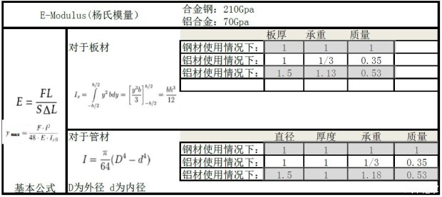

  那么铝合金和轻量化到底存在什么样的关系?
可以看到不论是在板材还是管材的使用上,力学性能接近的铝合金质量都只占到钢材的53%
这就叫做轻量化:在材料机械性能(化学性能)符合标准前提下,使用质量更小的材料。

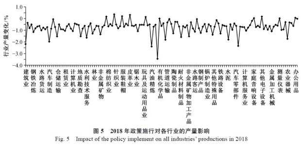

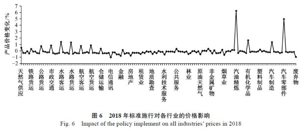

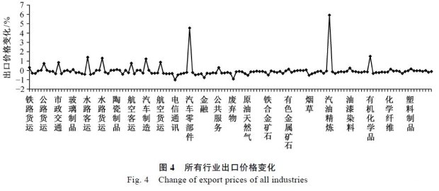

从下图我们可以稍微了解一下国五全面推广对各产业造成的影响。
国五的实施,可能会对产业链相关的37个行业造成直接或间接的冲击,抬高生产成本,降低需求,并伴随进口产品替代国产产品的可能性。既然法规允许,那么目前车企在国内是否选择铝合金材料,还仅是停留在市场行为:必须从使用成本出发。

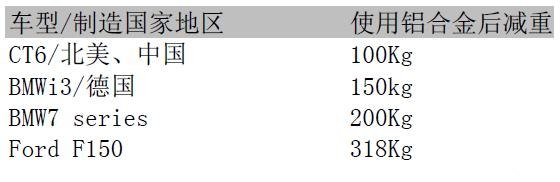

1-材料
我们可以参考CT6的减重质量,100Kg会是比较保守的估算。
