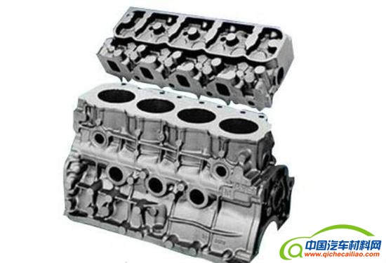

铸铁和全铝到底是指哪一部分?
      其实一台汽车发动机是由多种材料组成的,有金属、橡胶还有塑料。而一般时候大家嘴里说的铸铁或者全铝都是指发动机的缸体和缸盖。先说一说缸盖,其实现在市 面上的一般家用轿车很多都采用了铝制的缸盖,主要原因也并不是大家常说的减重考虑。究其原因主要是因为缸盖的体积比较小,因此重量也比较小,涉及的成本就 比较低。而由于铝制缸盖在散热性能方面比铸铁的缸盖具有后非常大的优势。所以在成本和性能面前取舍,导致铝制缸盖就先普及到位了。

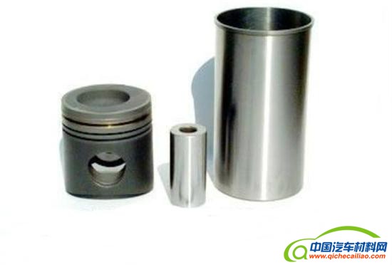

      其实在缸盖部分没啥太大的争议,真正的争议来自缸体部。很多家用车宣称全铝发动机,主要原因是厂家宣传的是全铝的缸盖和缸体。其实很多消费者就在这一部分 被蒙蔽了,其实及时很多车型宣称了全铝发动机但是真相并不是全铝的,特别是对于那些B级以下的家用车。很多人肯定疑惑了,缸体确实是铝的,销售都拿磁铁吸 了啊。其实发动机缸体还是能够接着往下分解的。活塞的往复运动并不是直接在一体的缸体里面上下往复运动,而是在缸体和活塞中间还需要缸套这个部件。
      众所周知市面上一般的活塞材质都是铝合金制的,但是如果和活塞摩擦的缸套也采用铝合金制的话,由于磨合金质奖的摩擦系数非常大,那么就不能达到相应的性能 要求。比较高端的真正的全铝发动机一般会使用铝镁合金或者硅铝合金的缸套,这样就能达到非常好的性能。但是一般的B级车以下的车型由于成本的考量依然会使 用铸铁的缸套来满足性能要求。所以一般的全铝发动机并不是全铝的。

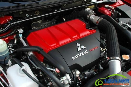

      正如很多反驳者的意见,铸铁发动机也同样有很多优势。首先,铸铁发动机相比与全铝发动机有一个天然优势就是铸铁发动机可承受的单位强度要明显好过于铝制发 动机。这点在第九代EVO红头铸铁4G63与第十代EVO全铝4B11T的改装潜力上就体现的淋漓尽致。虽然这件事离普通消费者有一些远,但是铸铁发动机 的这个特性确实是全铝发动机无法比拟的。
