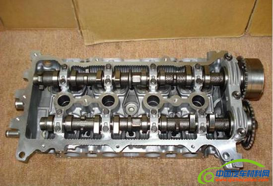

缸盖安装在缸体的上面,缸盖从上部密封气缸并构成燃烧室。需要经常与高温高压燃气相接触,因此承受很大的热负荷和机械负荷。缸盖上还装有进、排气门座,气门导管孔,用于安装进、排气门。

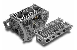

缸体是发动机的躯体,是发动机最基础的构件,它承载曲轴,活塞,连杆等部件结构,提供活塞运行的环境,在缸体内部混合气燃烧并产生最大的的推力让活塞向下运行。气缸体的工作条件十分恶劣,它需要承受燃烧过程中压力和温度的急剧变化以及活塞运动的强烈摩擦。

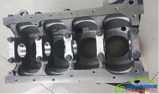

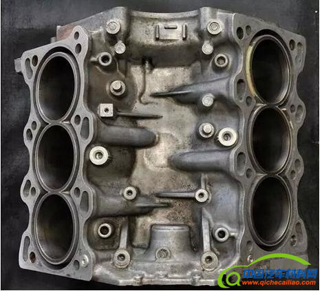

现在的汽油发动机缸盖部分大多使用的是铸铝,而缸体部分有使用铸铝和铸铁的。一般把缸盖、缸体都使用铸铝的发动机称作全铝发动机,而缸盖是铸铝的、缸体是铸铁的就称作铸铁发动机。当然,缸盖和缸体都使用铸铁的就更应该称作是铸铁发动机了,不过现在汽油机很少使用,在柴油机上使用较多。
严格说来,全铝发动机上仍有很多的钢铁材质的零件,比如缸套、气门座圈、主轴承座等;而在铸铁发动机上也有铝制零件,比如活塞、油封架等。
全铝发动机和铸铁发动机,到底哪一个更适合我们?
在网络上,关于全铝发动机和铸铁发动机的优缺点对比讲得是铺天盖地,但老侯认为,全铝发动机唯一的优点就是重量轻,其它都是噱头,并且这个优势是被环保逼出来的,目的就是降低油耗。我相信,如果没有环保的压力,没有厂家会发展全铝发动机。因为它的优点只有一个,但是缺点却一大堆,比如说缸体强度低、体积大、易腐蚀、损坏不易修理等等。
而对于铸铁发动机而言,它的强度高,成本低,技术成熟,可以将发动机的升功率做的更大,缺点就是太重,比铝发动机重20%-30%。

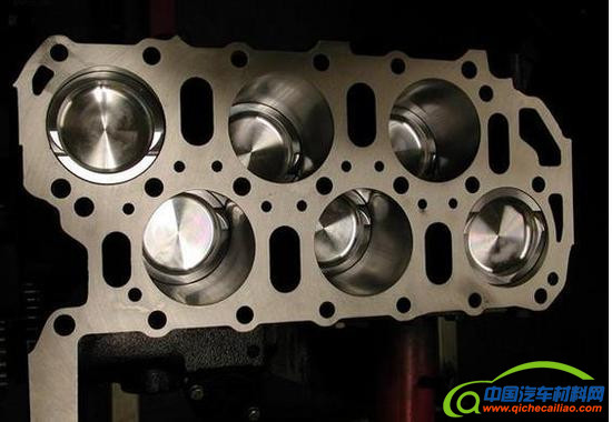

在实际使用中,全铝发动机所谓的技术先进、散热好等所谓的优势是体现不出来的,反而是损坏很难修理。比如在修理发动机时,紧螺丝的扭力稍大一点,就有可能造成螺纹的损坏,这种损坏很难修复。还有一些全铝发动机追求高技术,不镶缸套,只是在缸筒上用高压电弧丝喷涂上了一层铁质层,这种发动机如果发生过热拉缸,既不能镗缸,也不能镶缸套,只能报废,会大大增加维修成本。同时全铝发动机不允许随意的刷电脑增大发动机功率,否则会导致发动机爆缸。而铸铁发动机就不会有这样的问题,修理起来很方便,不论是镗缸,还是换缸套,都是很容易的事,费用也不高。还有就是,同样的发动机,可以做成高低功率多种版本,通过改变增压值和控制单元的程序就可以改变发动机的功率和扭矩,而发动机的硬件部分不用做任何改变。
