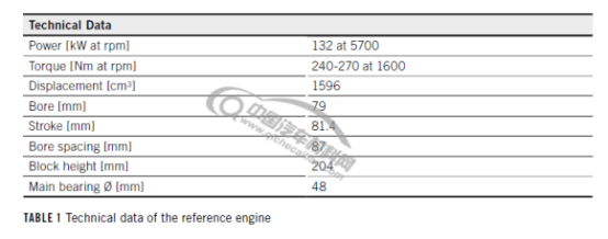

  随着汽油和柴油发动机尺寸的不断缩小,导致了发动机缸体需要承受的结构应力逐步增加。铸铁材料具有较好的力学性能,用于发动机缸体较为合适。研究人员选择了一款四缸1.6升排量的铸造铝合金汽油缸体(具体参数见表1),通过优化设计,对比了气缸圆度、摩擦、油耗、成本和NVH等性能。

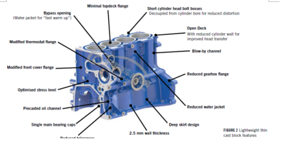

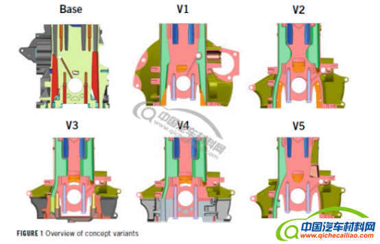

  综合考虑重量、成本、可制造性和对发动机运行的影响,对缸体结构进行优化设计。首先通过薄壁化设计弥补铝合金被铸铁材料替换带来的重量变化;其次,对缸体结构进行优化设计,如图1。
  由于铸铁和母缸内衬套的抗拉强度较高,因此缸心距可从87 mm减小到84.5 mm。结合其他结构优化,使得发动机总长度可减少12.0 mm,实现减重4.4kg。

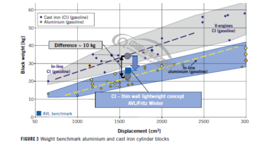

  同时,通过减小发动机尺寸,还可实现其他发动机部件的重量减轻,同时也降低成本。通过减少曲轴,油底壳,气缸盖和凸轮轴等部件的重量,根据DIN 70020,铸铁缸体和铝合金缸体的重量差异可以进一步减少到1.9 kg。
  针对薄壁化缸体结构在工作载荷下的结构刚性、缸孔变形以及热学性能等方面进行了进一步优化,以实现产品性能的稳定。

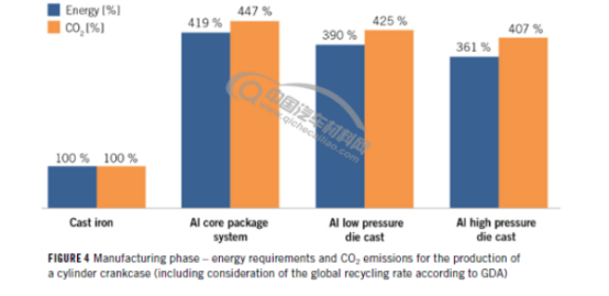

  基于终端用户对产品能耗的关注以及相关环保法规的要求,研究人员对新产品生命周期的碳排放进行了评估。结果如图4。
  依据Institut für Gießereitechnik等人提出的评估方法,分析表明在制造过程中产生的额外的能量消耗可以用1.9kg的减重和相应的油耗节省来抵消。这个计算涵盖了GDA公布的全球铝合金材料回收率以及铝合金曲轴带来的减重因素。当然,这种能量消耗的平衡需要全生命周期来实现。

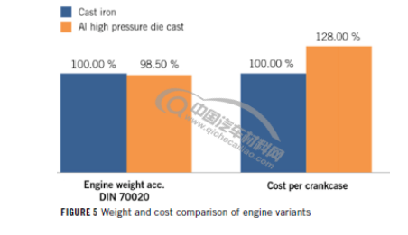

  同时,与高压铸造工艺相比,新工艺仍然具有约28%的成本优势,如图5所示。如果与CPS铸造或低压铸造工艺比较,成本优势将更加明显。
