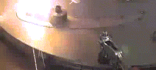

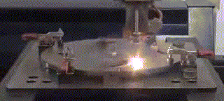

01 激光焊接
  激光焊接:激光辐射加热待加工表面,表面热量通过热传导向内部扩散,通过控制激光脉冲的宽度、能量、峰功率和重复频率等激光参数,使工件熔化,形成特定的熔池。
▲对焊接件进行点焊固定
  ▲进行连续激光焊接
  激光焊接可以采用连续或脉冲激光束加以实现,激光焊接的原理可分为热传导型焊接和激光深熔焊接。功率密度小于10~10 W/cm为热传导焊,此时熔深浅、焊接速度慢;功率密度大于10~10 W/cm时,金属表面受热作用下凹成"孔穴",形成深熔焊,具有焊接速度快、深宽比大的特点。

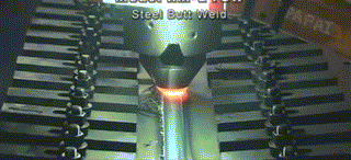

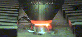

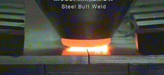

04 电子束焊接
  电子束焊是利用加速和聚焦的电子束轰击置于真空或非真空中的焊件所产生的热能进行焊接的方法。
  电子束焊接因具有不用焊条、不易氧化、工艺重复性好及热变形量小的优点而广泛应用于航空航天、原子能、国防及军工、汽车和电气电工仪表等众多行业。
  ▲电子束焊接原理
  电子束焊接工作原理
  电子从电子枪中的发射体(阴极)逸出,在加速电压作用下,电子被加速至光速的0.3~0.7倍,具有一定的动能。再经电子枪中静电透镜和电磁透镜的作用,会聚成功率密度很高的电子束流。这种电子束流撞击工件表面,电子动能转变为热能而使金属迅速熔化和蒸发。在高压金属蒸气作用下,工件表面被迅速“钻”出一个小孔,也称之为“匙孔”,随着电子束与工件的相对移动,液态金属沿小孔周围流向熔池后部,并冷却凝固形成焊缝。
▲电子束焊接机
  电子束焊接的主要特点
  电子束穿透能力强,功率密度极高,焊缝深宽比大,可达到50:1,可实现大厚度材料一次成形,最大焊接厚度达到300mm。焊接可达性好,焊接速度快,一般在1m/min以上,热影响区小,焊接变形小,焊接结构精度高。电子束能量可以调节,被焊金属厚度可以从薄至0.05mm到厚至300mm,不开坡口,一次焊接成形,这是其他焊接方法无法达到的。能采用电子束焊接的材料范围较大,特别适用于活性金属、难熔金属和质量要求高的工件的焊接。

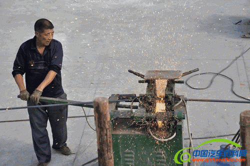

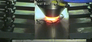

06 闪光对焊
  闪光对焊的原理是利用对焊机使两端金属接触,通过低电压的强电流,待金属被加热到一定温度变软后,进行轴向加压顶锻,形成对焊接头。
  两个焊件未接触前被两个夹钳电极夹紧并连接电源,移动可动夹具,两焊件端面轻轻接触即通电加热,接触点因加热形成液态金属发生爆破,喷射火花形成闪光,连续移动可动夹具,连续发生闪光,焊件两端获得加热,达到一定温度后,挤压俩工件端面,切断焊接电源,牢固的焊接在一起。利用电阻加热焊件接头使接触点产生闪光,熔化焊件端面金属,迅速施加顶端力完成焊接。
  钢筋闪光对焊是将两根钢筋安装放成对接形式,利用焊接电流通过两根钢筋接触点产生的电阻热,使接触点金属熔化,产生强烈飞溅,形成闪光,伴有刺激性气味,释放微量分子,迅速施加顶锻力完成的一种压焊方法。
