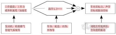

       假设系统是线性时不变的,则车内目标点的声压或振动水平等于各激励源以工作载荷激励时沿不同路径传播到车内的能量的叠加(如图1所示)。TPA的目的是研究能量在这些路径上的传播情况。
图1  传递路径分析模型
       由以上分析和假设可知,来自不同路径的所有部分贡献构成了总响应。
pn=∑pijn                      (1)
       其中,pn为乘员位置处的总声压,pijn为传递途径在方向对乘员位置总声压的部分贡献。
pijn=HijnSij                                   (2)
       其中,Hijn为传递路径i上j方向到乘员位置n的传递函数,(结构-声学传递函数或声学传递函数),Sij为传递路径i上j方向上的实际激励。

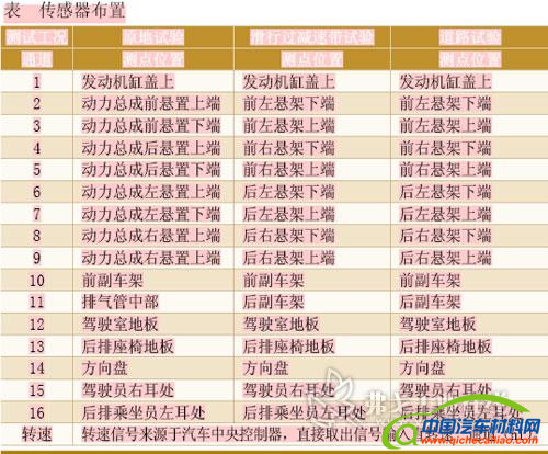

       测试系统的数据采集和分析部分采用LMS Test. Lab 8A/Advanced Signature Testing模块,在将计算机、采集前端和传感器连接好后,通过通道设定,测量带宽和触发设置以及输入信号量程的自动设置,软件会自动完成数据采集和存储。值得一提的是必须在功能选项“add-in”中勾中“Time Recording During Signature Testing”功能模块,以便在接下来的分析中运用测试数据。各种工况传感器布置位置见下表。

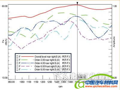

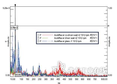

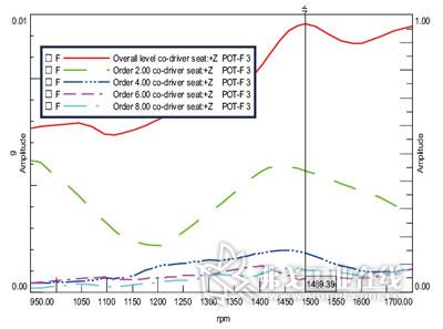

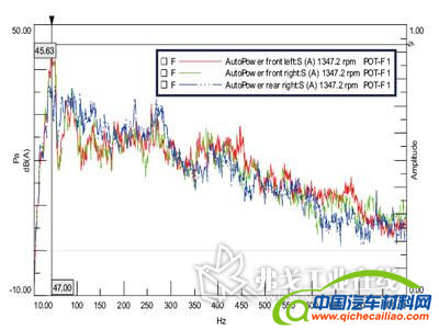

       对道路试验的测试数据进行阶次分析,在1500r/min左右车内噪声和振动都达到最大值,此时二阶振动在起主要作用(如图3和图4所示)。再对数据做频谱分析,在50Hz左右车内噪声和振动都达到峰值(如图5和图6所示)。四冲程发动机的主要激振力的基频公式:(f=n/(60×t))=1500/(60×2)=12.5Hz,而作为四缸发动机,其基频为12.5Hz×2=25Hz,二阶为50Hz。以上情况说明50Hz是引起车内噪声和振动达到峰值的频率,同时也处在引起人主观感觉不舒适的主要频率带内(20~200Hz)。
图3  车内噪声阶次分析
图4  车内振动阶次分析
图5  车内噪声频谱分析
图6  车内振动频谱分析

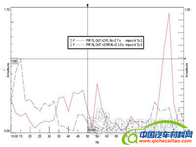

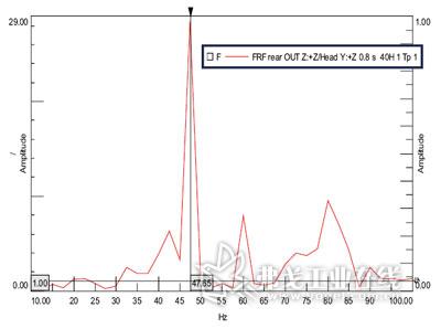

       分别对原地试验和滑行过减速带试验所得数据分别做传递函数分析(FRF),FRF方法是Test. Lab软件系统后处理功能,可以很方便得出输出/输入的传递特性(如图7和图8所示)。我们不难看出引起车内噪声和振动的主要是由于发动机及传动系统(尤其是副车架)而来的振动。
图7 原地试验传递函数分析
图8 滑行过减速带试验传递函数分析
       同时对发动机动力总成悬置系统做了振动隔振率分析,得出的结论是,在四个发动机悬置中左悬置隔振率比较差。以上试验数据分析也验证了车内1500r/min左右的共振现象是由发动机及其传动系统激振力的二阶振动引起的。需要对发动机及传动系统进行改进,根据工程经验,一般的解决工程问题方法是在前副车架上加上一个50Hz的动力吸振器,同时调整发动机左悬置的阻尼与刚度,并需要做进一步的测试分析才能消除1500r/min左右的车内共振现象。
